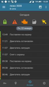

igorkzn Опубликовано 22 января, 2018 Автор Опубликовано 22 января, 2018 Первая полезность сиги:после приезда на паркинг жена полезла в багажник, достала там сумку, закрыла дверь и пошла в офис, забыв запереть авто.Я тут посмотрел в приложении и вижу, что авто не под охраной.... потом с телефона из офиса его закрыли.А так, без сиги и приложения, даже не поймешь - закрыто оно или нет (только если по зеркалам).
Димыч. Опубликовано 22 января, 2018 Опубликовано 22 января, 2018 закрыла дверь и пошла в офис, забыв запереть авто.Для такого случая полезно делать откр/закр. по наличию метки.Если возможно доп.брелок использовать как метку,я бы Вашей супруге рекомендовал.

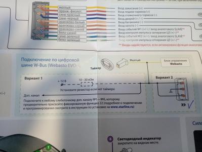

igorkzn Опубликовано 22 января, 2018 Автор Опубликовано 22 января, 2018 (изменено) и еще фигня вышла.... пока ведь сигналку делали без установленной вебасты (в среду ее ставлю) и установщик сиги использовал выводы по приложенной схеме, выбрав вариант 2 и разъем х9А теперь консультант с форума старлайн пишет:Управлять подогревателем необходимо любым свободным дополнительным каналом разъёма Х3 с назначенной логикой работы "цифровое управление Webasto". Разъём Х9 не используется. Придется переделывать...? (зачем тогда рисуют в 2-х вариантах...?) Изменено 22 января, 2018 пользователем igorkzn
