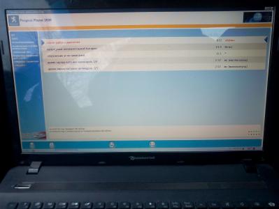

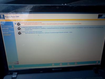

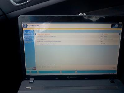

Вот что выявила диагностика:
На среднюю ошибку можно не обращать внимания, это я вытащил резюк из гнезда лимитёра (думал мож изза него)
Интересует ещё вопрос... время заряда катушек нормальное?

Ты имеешь ввиду время впрыска?... Я за ней следил... с ней происходит странная вещь... Когда глюка нет (движок работает нормально) то коррекция пляшет в пределах каких то цифер, но когда движок начинает двоить, то время впрыска форсунок прыгает от нуля до чего-то там... Вот фотка где я смог нули поймать на работающем движке:
Но на первом фото нет ошибок троения 2 и 3 цилиндров!В вот первая ошибка P1160 может влиять на работу педали - не откликается.

Так эта ошибка выше и появляется,когда по причинам впадает в аварию заслонка.Точнее включается аварийный режим-дохромать до дома.

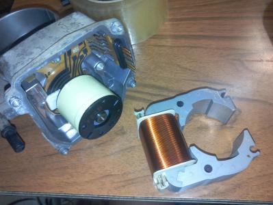

вобщем разобрал я заслонку...
Протёр дорожки спиртом, стало ещё хуже...
Опять разобрал и на этот раз натёр дорожки простым карандашом. Помогло. Пока полёт нормальный... Целый день ездил без проблем, даже "мясорубка" потухла, но холостые плавают

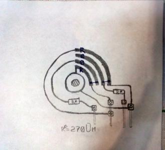

Срисовал дорожки... странная какая-то схема, пипец...
две крайние дорожки - резистивные, две внутренние - обыкновенные проводники... хотя на вид вообще не отличаются

Нет. Там внешняя группа дорожек как-то аномально работает... когда открываешь заслонку, сопротивление сначала увеличивается, потом уменьшается (видимо износ). Внутренняя группа работает нормально. Так что смысла делать адаптацию, я думаю, нет...
