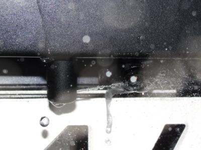

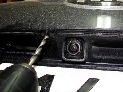

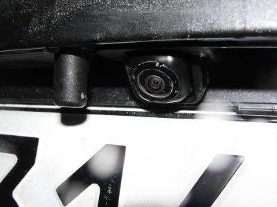

Димыч. Опубликовано 1 мая, 2018 Автор Опубликовано 1 мая, 2018 Очередной шедевр от ребят с Соренто-клуба,своими руками забацали омыватель задней камеры,моет на ура даже засохшую грязь.Берите на вооружение.Форсунка задняя от ВАЗ 2104,ну и обратный клапан не забудьте.Все стоит копейки.https://www.youtube.com/watch?v=l53Irm5AEbA&feature=youtu.be

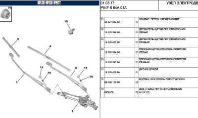

SoftRain Опубликовано 3 мая, 2018 Опубликовано 3 мая, 2018 Не сталкивался кто-нибудь с проблемой - у меня водительский дворник очень далеко не дочищает до левой стойки. Раньше подобная проблема была на Камри, решалась просто - открутил гайку, подвинул дворник, закрутил гайку. Здесь тоже такие манипуляции возможны?)

Grizzly Опубликовано 3 мая, 2018 Опубликовано 3 мая, 2018 открутил гайку, подвинул дворник, закрутил гайку. Здесь тоже такие манипуляции возможны?Судя по всему - да, предварительно сняв колпачок)) Но без фанатизма, чтобы щётка в зоне покоя не вышла с обогреваемого участка, он не так уж велик.Все больше похожи на европейцев и прилично подтянулось качествоНу, видимо, я таких ещё не встречал, а, может быть, на такую ещё не заработал))
