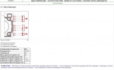

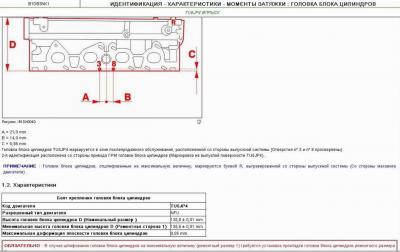

CP8W Опубликовано 18 января, 2018 Опубликовано 18 января, 2018 (изменено) Продуло прокладку ГБЦ, собираюсь капиталить мотор. Подозреваю, что ГБЦ с большой долей вероятности придется шлифовать. Сервис-бокс шлифовку регламентирует до 0,2мм, но с обязательной установкой ремонтной прокладки ГБЦ увеличиной толщины. Бывает три размера:Номинал 0,66мм +-0,04 = №02091E =№98045482801-й ремонт 0,86мм +-0,04 №--???2-й ремонт 1,06мм +- 0,04 №--?? Подобрать парт номер для номинальной прокладки проблем не составляет, а как подобрать номер для ремонтных не пойму. Сама идентификация прокладки описана, а какой номер заказывать не понятно. Есть у нас спецы обладающие такой глубиной знаний по ремонту и подбору запчастей? Помогите пожалуйста определить номера. Заранее благодарен. Изменено 18 января, 2018 пользователем CP8W
