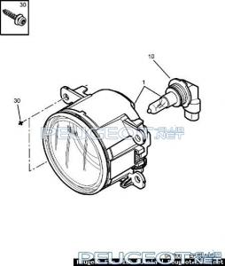

vodoleichick Опубликовано 19 сентября, 2011 Поделиться Опубликовано 19 сентября, 2011 У меня трещина внешнего стекла противотуманной фары, что установлена в бампере. Из-за этого внутрь фары попадает вода и я недавно заметила, что отражатель стал ржаветь. Пока едва заметно. Подскажите. пожалуйста, это треснувшее стекло стоит на самой фаре (см. приложение) или на декоративной накладке бампера (см.приложение, позиции C и D)? Пыталась так посмотреть, но без демонтажа не понятно. Спасибо заранее. Ссылка на комментарий Поделиться на другие сайты Поделиться
ermak0805 Опубликовано 19 сентября, 2011 Поделиться Опубликовано 19 сентября, 2011 стекло приклеено к корпусу фары на черный герметик и меняется полностью.можно попробовать клеем момент гель водостойкий.а сзади в фаре есть резиновый (хоботок) на который можно нажать и( если много воды) слить.а С,D это просто накладки хромированные. Ссылка на комментарий Поделиться на другие сайты Поделиться
icechieff Опубликовано 19 сентября, 2011 Поделиться Опубликовано 19 сентября, 2011 Противотуманка в сборе корпус и стекло, неразборные. 1 Ссылка на комментарий Поделиться на другие сайты Поделиться
ermak0805 Опубликовано 20 сентября, 2011 Поделиться Опубликовано 20 сентября, 2011 не согласен !!!! и туманки вскрыл и фары передние и задние,диоды вставил! Ссылка на комментарий Поделиться на другие сайты Поделиться
icechieff Опубликовано 20 сентября, 2011 Поделиться Опубликовано 20 сентября, 2011 не согласен !!!! и туманки вскрыл и фары передние и задние,диоды вставил!То, что ты вскрыл, не значит, что они разборные) Они не разборные в том плане, что отдельно стекло к ним, не купить. А уж моддинг - отдельная тема) Ссылка на комментарий Поделиться на другие сайты Поделиться
ermak0805 Опубликовано 21 сентября, 2011 Поделиться Опубликовано 21 сентября, 2011 То, что ты вскрыл, не значит, что они разборные) Они не разборные в том плане, что отдельно стекло к ним, не купить. А уж моддинг - отдельная тема) я с юмором написал,а ты прям в штыки,я же выше написал что не разборные!!! Ссылка на комментарий Поделиться на другие сайты Поделиться

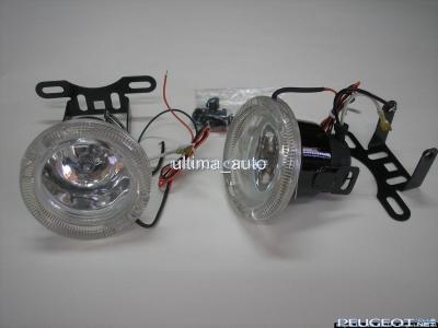

vodoleichick Опубликовано 21 сентября, 2011 Автор Поделиться Опубликовано 21 сентября, 2011 Как думаете, установить вот такие "ангельские глазки" вместо штатных противотуманок сложно будет? Вот данные этих фар - H3 12V 55W BULBS CLEAR GLASS LENSES METAL BACK, Размер : Диаметр 74мм, Глубина 63мм. Ссылка на комментарий Поделиться на другие сайты Поделиться
vodoleichick Опубликовано 21 сентября, 2011 Автор Поделиться Опубликовано 21 сентября, 2011 Как мне кажется накладки закроют ангельские глазки. Я права? Ссылка на комментарий Поделиться на другие сайты Поделиться
ermak0805 Опубликовано 21 сентября, 2011 Поделиться Опубликовано 21 сентября, 2011 окружность родной 28 см глубина не имеет значения т.к надо будет мудрить с креплением.родная крепится на 4 болта- самореза 2 Ссылка на комментарий Поделиться на другие сайты Поделиться
vodoleichick Опубликовано 22 сентября, 2011 Автор Поделиться Опубликовано 22 сентября, 2011 Ну, так я и думала, что не подойдут... Ладно, закажу штатные. Ссылка на комментарий Поделиться на другие сайты Поделиться

vodoleichick Опубликовано 22 сентября, 2011 Автор Поделиться Опубликовано 22 сентября, 2011 Зачем штатные (((( НЕ надо . Любой слесарь который умеет держать отвертку в руках впиндюрит их туда очень ловко )))Всё равно откажусь от этой затеи. Ведь диаметр штатных 280мм, а диаметр этих всего 74мм. Я этого не знала... Ссылка на комментарий Поделиться на другие сайты Поделиться
icechieff Опубликовано 22 сентября, 2011 Поделиться Опубликовано 22 сентября, 2011 Всё равно откажусь от этой затеи. Ведь диаметр штатных 280мм, а диаметр этих всего 74мм. Я этого не знала...Да не могут быть штатные 280 мм! Представь, что такое 30 см - фара у камаза! Линейку возьми, и замерь свои противотуманки, думаю примерно столько же и будет... Ссылка на комментарий Поделиться на другие сайты Поделиться
vodoleichick Опубликовано 22 сентября, 2011 Автор Поделиться Опубликовано 22 сентября, 2011 Да не могут быть штатные 280 мм! Представь, что такое 30 см - фара у камаза! Линейку возьми, и замерь свои противотуманки, думаю примерно столько же и будет... У Камаза и то меньше, наверное... Ок, сегодня буду замерять. окружность родной 28 см глубина не имеет значения т.к надо будет мудрить с креплением.родная крепится на 4 болта- самореза Написали же 28см... Ссылка на комментарий Поделиться на другие сайты Поделиться
ermak0805 Опубликовано 22 сентября, 2011 Поделиться Опубликовано 22 сентября, 2011 я написал (окружность родной 28 см ) а если линейку приложить то видимое стекло 75мм а полный размер 85мм. Ссылка на комментарий Поделиться на другие сайты Поделиться
icechieff Опубликовано 22 сентября, 2011 Поделиться Опубликовано 22 сентября, 2011 я написал (окружность родной 28 см ) а если линейку приложить то видимое стекло 75мм а полный размер 85мм. ее раз сам прочитай свое сообщение... где логика??? Ссылка на комментарий Поделиться на другие сайты Поделиться
