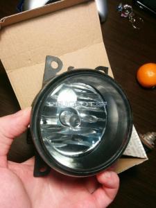

Мартын Опубликовано 4 марта, 2016 Поделиться Опубликовано 4 марта, 2016 Ребят, выручайте, позвонил в сервис Пежо, активировать птф стоит 2рубля, это просто активировать!!!Ну вы же в Москве!А в Замкадье другие расценки! Ссылка на комментарий Поделиться на другие сайты Поделиться
Max&Sveta Опубликовано 4 марта, 2016 Поделиться Опубликовано 4 марта, 2016 Ну вы же в Москве!А в Замкадье другие расценки! Ну это да, думал кто откликнуться и поможет,не просто так конечно же)) Ссылка на комментарий Поделиться на другие сайты Поделиться
serzh1980 Опубликовано 4 марта, 2016 Поделиться Опубликовано 4 марта, 2016 Обратись к Сергей_607https://peugeot-lab.net/forum/user/8873/ Ссылка на комментарий Поделиться на другие сайты Поделиться
