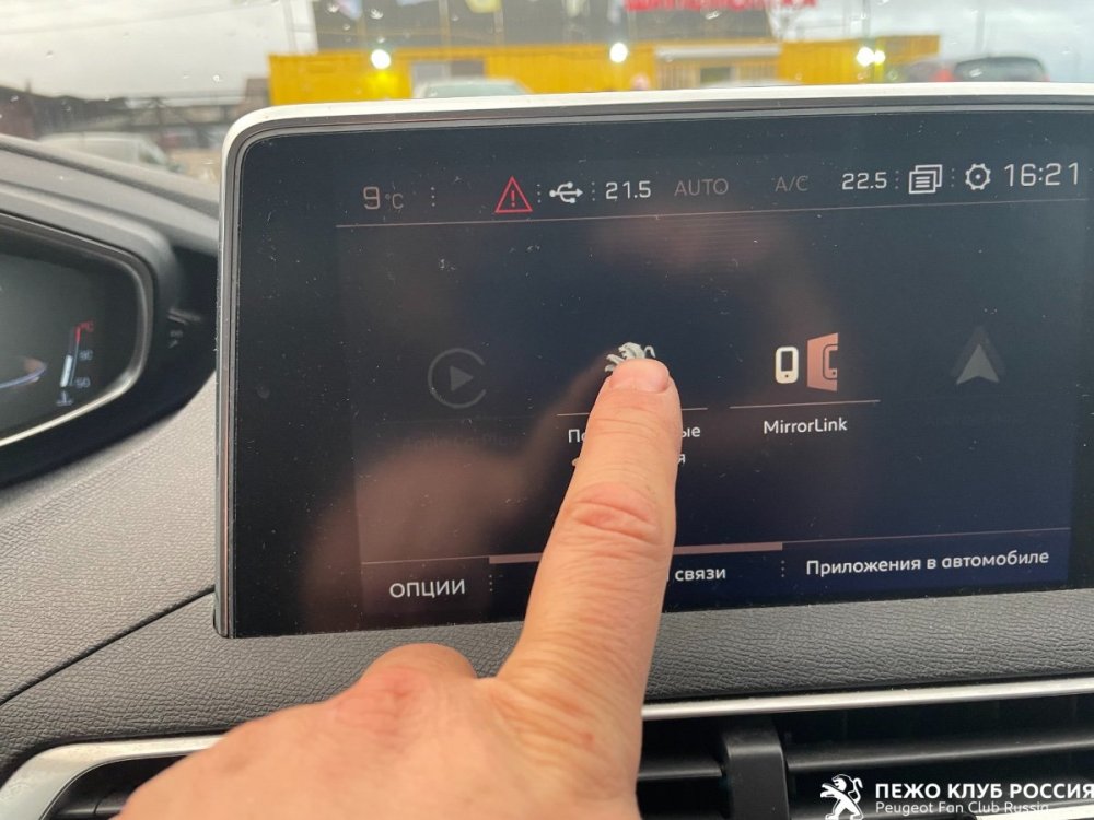

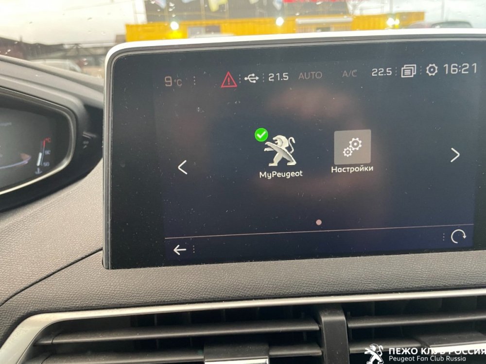

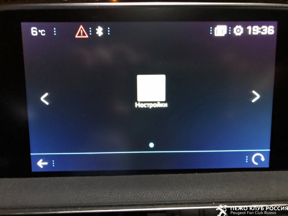

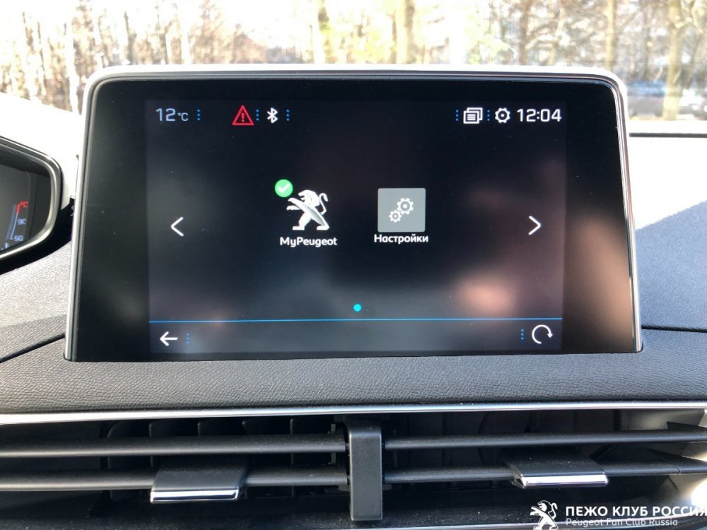

bandr Опубликовано 8 ноября, 2020 Опубликовано 8 ноября, 2020 (изменено) 06.11.2020 в 20:13, Grizzly сказал: Больше ничего не происходит, где анонсированная индикация? Показываю по буквам Сорри. Вторая и третья перепутились Изменено 8 ноября, 2020 пользователем bandr
Gavrik Опубликовано 8 ноября, 2020 Опубликовано 8 ноября, 2020 (изменено) Прикольно , нет такого.. Видать в 5008 есть только. Изменено 8 ноября, 2020 пользователем Gavrik
Grizzly Опубликовано 8 ноября, 2020 Опубликовано 8 ноября, 2020 44 минуты назад, bandr сказал: Показываю по буквам Шайтан! У меня нет льва с зелёной галкой! Одинокие "Настройки" 21 минуту назад, Gavrik сказал: Прикольно , нет такого.. Видать в 5008 есть только. У меня так то 5008...
Gavrik Опубликовано 8 ноября, 2020 Опубликовано 8 ноября, 2020 Только что, Grizzly сказал: Шайтан! У меня нет льва с зелёной галкой! Одинокие "Настройки" Аналогично

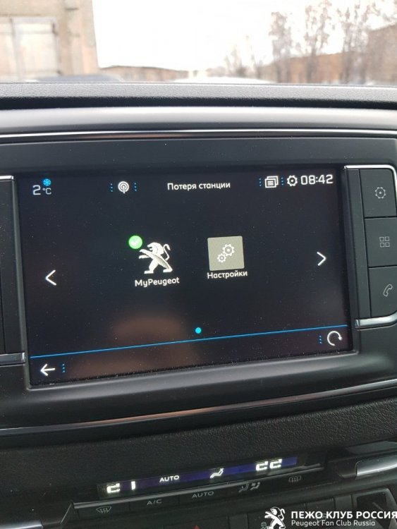

bandr Опубликовано 8 ноября, 2020 Опубликовано 8 ноября, 2020 57 минут назад, Grizzly сказал: Шайтан! У меня нет льва с зелёной галкой! Одинокие "Настройки" У я и в приложухе и в авто стоит страна Франция.

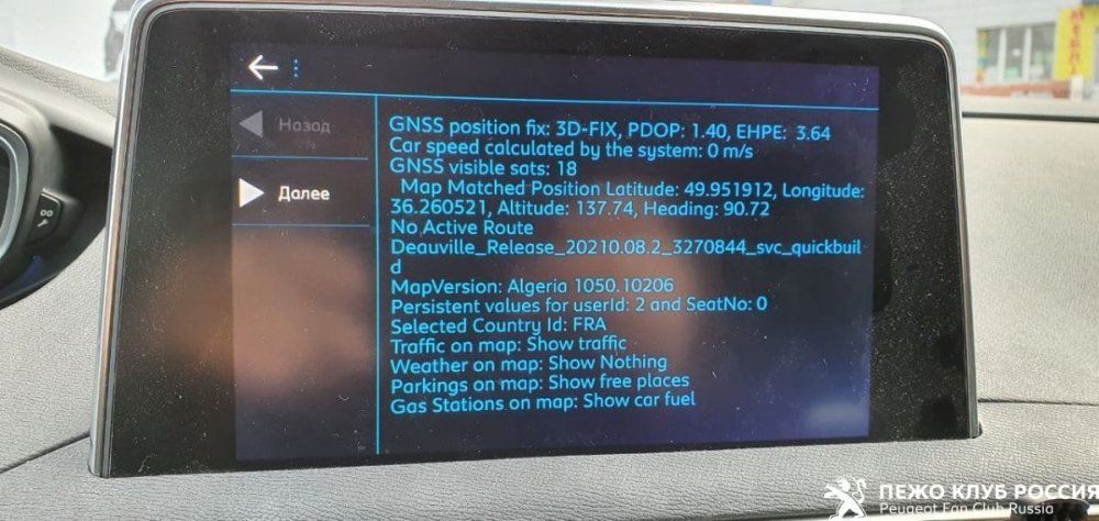

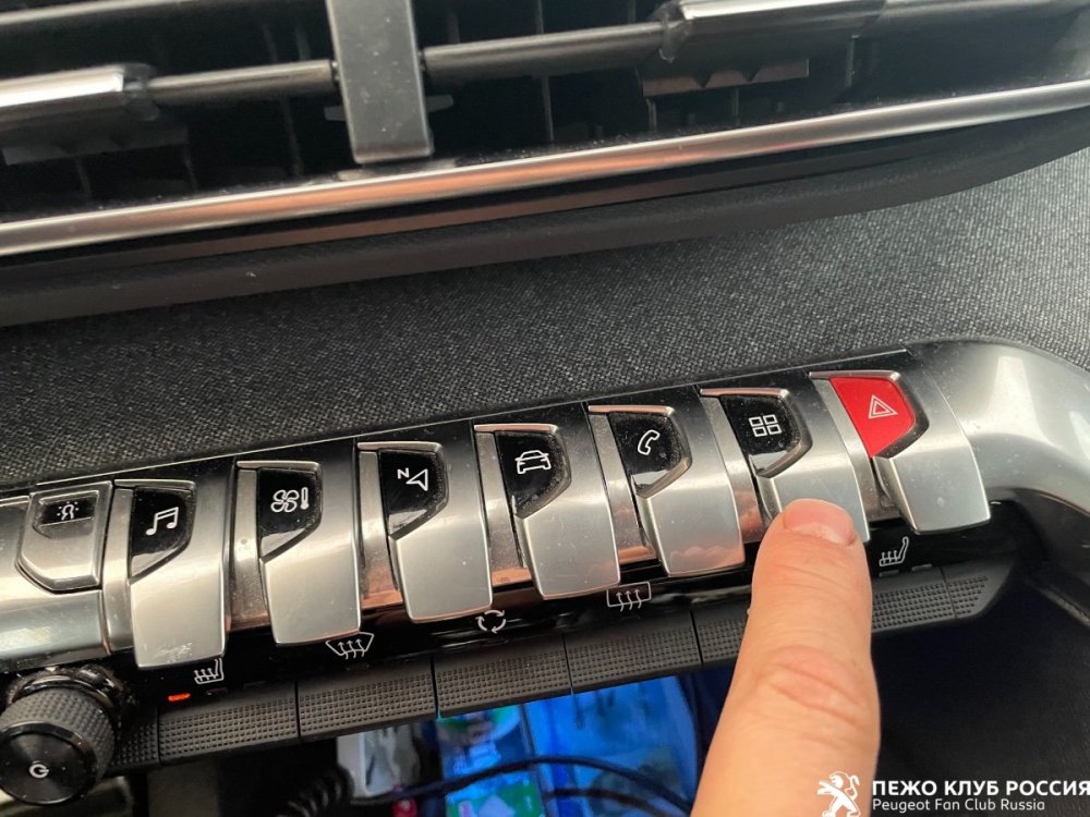

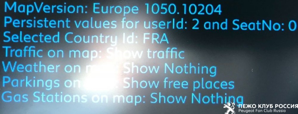

Gavrik Опубликовано 9 ноября, 2020 Опубликовано 9 ноября, 2020 А вот теперь к тем у кого вылез значок приложения My Peugeot просьба. Проверить одну вещь. Зажимаем клавишу музыки на 5 секунд. Попадаем в экран экспертных настроек. Набираем 1134 нажимаем ок. Ничего не произойдет. После этого набираем 1122, и нажимаем ок. Вылезет файл журнала навигационной системы. Вот такой. Собственно интересует что написано в строке "Selected County ID"
Ksen -75 Опубликовано 9 ноября, 2020 Опубликовано 9 ноября, 2020 46 минут назад, Gavrik сказал: А вот теперь к тем у кого вылез значок приложения My Peugeot просьба. Интересно почему у Вас версия карт - Алжир ))

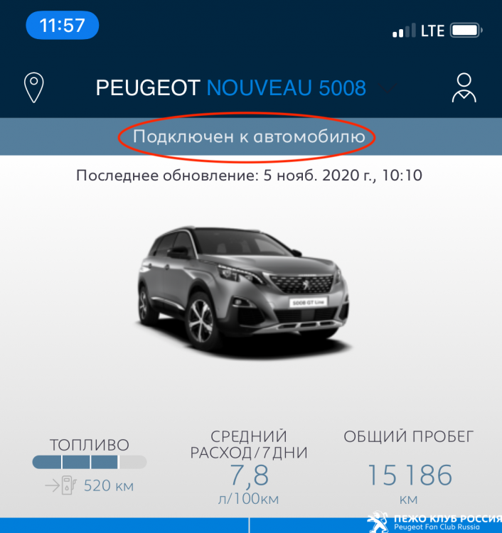

Grizzly Опубликовано 9 ноября, 2020 Опубликовано 9 ноября, 2020 17 часов назад, bandr сказал: У я и в приложухе и в авто стоит страна Франция. Всё норм, в настройках выбрал Францию, лёва с галкой появились. Кстати, в самом MyPeugeot появилась надпись "Подключен к автомобилю" 49 минут назад, Gavrik сказал: Собственно интересует что написано в строке "Selected County ID" FRA 4 минуты назад, Ksen -75 сказал: Интересно почему у Вас версия карт - Алжир )) Я так понимаю - единственное, что встало, не считая Папуановойгвинеи...
Spacejunk Опубликовано 9 ноября, 2020 Опубликовано 9 ноября, 2020 (изменено) У меня, кстати, после недавнего обновления приложения в iOS пропали все поездки и новые не появляются, хотя приложение подключено к авто вроде. В настройках ничего не менял. И, как я говорил, весной Peugeot Update обновил прошивку и карты до 17 версии, а не 16, как у всех. Не понимаю логики, более недерменированное поведение только у китайских детских часов Сяоми. Изменено 9 ноября, 2020 пользователем Spacejunk
Gavrik Опубликовано 9 ноября, 2020 Опубликовано 9 ноября, 2020 29 минут назад, Grizzly сказал: Я так понимаю - единственное, что встало, не считая Папуановойгвинеи... Совершенно верно. Алжир - 178 мб. Еще становится Океания с Австралией - 780 мб. А вот Африка с размером 1,8 уже не становится. 31 минуту назад, Grizzly сказал: FRA Машина официальная Российская или пригнана ?
Grizzly Опубликовано 9 ноября, 2020 Опубликовано 9 ноября, 2020 2 минуты назад, Gavrik сказал: Машина официальная Российская или пригнана ? Скажем так, автомобиль куплен новым на территории РФ у ОД. Я так понял, для того, чтобы стала "FRA", достаточно просто в Настройках сменить страну на Францию)) 7 минут назад, Gavrik сказал: А вот Африка с размером 1,8 уже не становится. Алжир - это тоже, в некотором смысле, Африка))
Gavrik Опубликовано 9 ноября, 2020 Опубликовано 9 ноября, 2020 (изменено) 13 минут назад, Grizzly сказал: Я так понял, для того, чтобы стала "FRA", достаточно просто в Настройках сменить страну на Францию)) Не... там можно ставить что угодно, остается FRA. У меня тоже машина дилерская стоит FRA в независимости от страны в настройках сервисов. 13 минут назад, Grizzly сказал: Алжир - это тоже, в некотором смысле, Африка)) Ну да.. Только алжир становится, а африка нет Изменено 9 ноября, 2020 пользователем Gavrik
