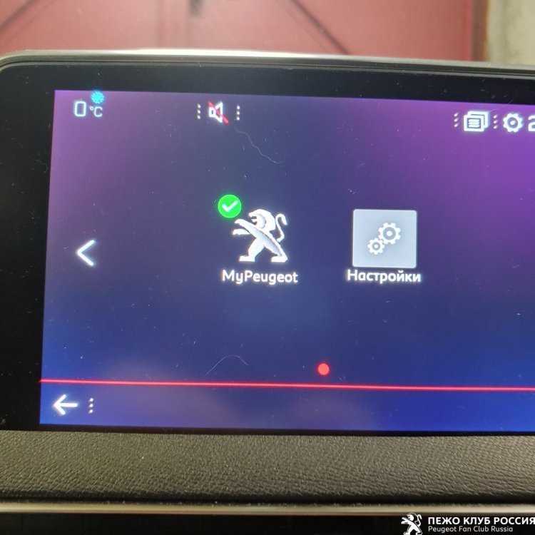

AnVor Опубликовано 9 ноября, 2020 Опубликовано 9 ноября, 2020 Я извиняюсь, а что даёт появление значка MyPeugeot на экране ГУ? Какой новый функционал появляется?

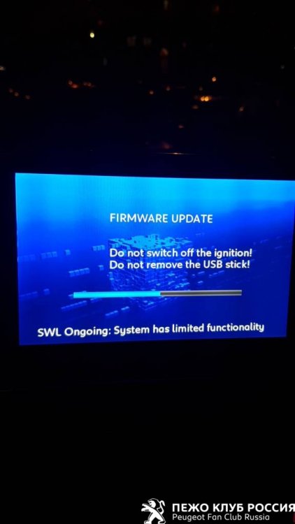

zuka Опубликовано 10 ноября, 2020 Опубликовано 10 ноября, 2020 Вчера скачал обновление ГУ, утром проверил, сначало появилась надпись о несовместимости затем секунд через 30 было предложено обновить. До этого скачивал и сбрасывал на флешку без Пежо апдат, в этом и была ошибка. Приложени всё сделало как надо. Файл лицензии и SWL лежат в папках отдельно, а если просто разархивировать, то лицнзия лежит в корне без папки.

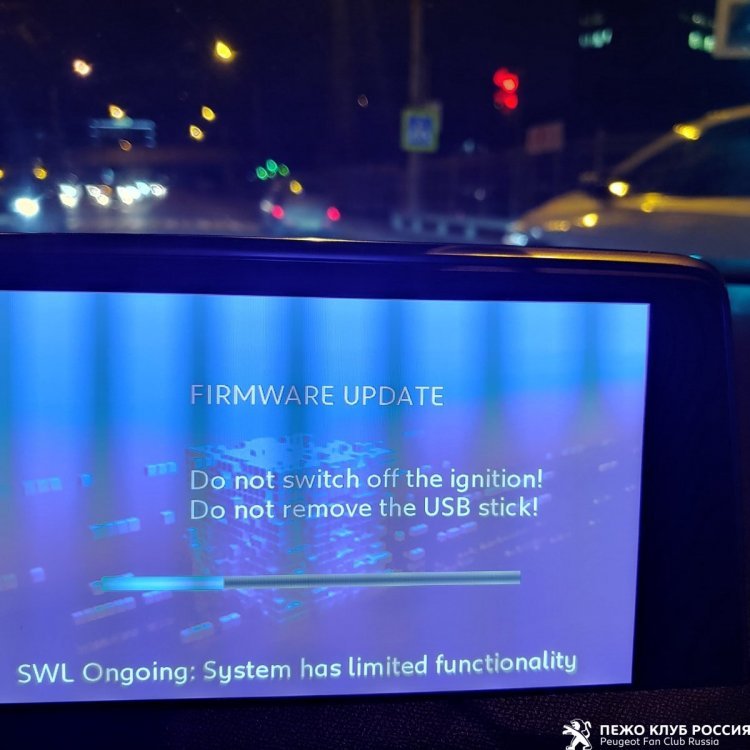

Spacejunk Опубликовано 10 ноября, 2020 Опубликовано 10 ноября, 2020 Попытался сегодня обновиться с флешки, записанной по фен-шую прогой Peugeot Update специально под мой VIN-номер. Потыкался пару раз, получив сообщение об ошибке: Версия несовместима с аппаратной частью Потом полез что-то проверять и случайно обнаружил, что у машины нет интернета, потому что в телефоне оказался выключен Hot spot. Включил раздачу интернета, машина подключилась, воткнул флешку и уже на этот раз спокойно обновил ПО. Получается, что даже несмотря на скачивание нужного дистрибутива и запись флешки под конкретный VIN-номер для беспроблемного обновления необходимо подключение машины к интернету После обновления ГУ полез проверить, появился ли лев с зелёной галочкой - его там не оказалось. Опытным путём установил, что лев появляется, если в настройках приложений на машине выбрать страну Франция. Если выбрать другую страну или не выбрать ничего - льва с зелёной галочкой не появляется. Но нафига он вообще нужен - я так и не понял, он всего лишь сигнализирует о том, что приложение MyPeugeot App установлено и на связи с машиной. Раньше оно было на связи и без этого индикатора А сейчас даже с этим индикатором пропавшие поездки так и не появились, а пробег в приложении не менялся уже почти 500 км!
zuka Опубликовано 12 ноября, 2020 Опубликовано 12 ноября, 2020 Обнавил ГУ с флешки не подключая машину к интернету пока ехал в пробке. Сначала ругнулась, потом пошло обновление. Установилось нормально, лев появился , смыла от него никакого.
AFrol Опубликовано 12 ноября, 2020 Опубликовано 12 ноября, 2020 46 минут назад, zuka сказал: Обнавил ГУ с флешки не подключая машину к интернету пока ехал в пробке. Сначала ругнулась, потом пошло обновление. Установилось нормально, лев появился , смыла от него никакого. Обновление всегда начинается с сообщения "Сбой медиаустройства" по причине отсутствия медиафайлов на флешке. Потом начинается загрузка.

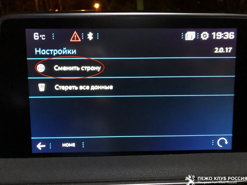

AFrol Опубликовано 12 ноября, 2020 Опубликовано 12 ноября, 2020 (изменено) 09.11.2020 в 12:54, Grizzly сказал: Скажем так, автомобиль куплен новым на территории РФ у ОД. Я так понял, для того, чтобы стала "FRA", достаточно просто в Настройках сменить страну на Францию)) Алжир - это тоже, в некотором смысле, Африка)) В списке стран "Сменить страну" не могу найти Россию. Россия отсутствует или я плохо ищу? Изменено 12 ноября, 2020 пользователем AFrol
Grizzly Опубликовано 12 ноября, 2020 Опубликовано 12 ноября, 2020 2 минуты назад, AFrol сказал: В списке стран "Сменить страну" Россия отсутствует. Это только у меня так? Не переживай, патриот, у всех так...
AFrol Опубликовано 12 ноября, 2020 Опубликовано 12 ноября, 2020 36 минут назад, Grizzly сказал: Не переживай, патриот, у всех так... тогда ладно, тогда пусть будет...

AnVor Опубликовано 12 ноября, 2020 Опубликовано 12 ноября, 2020 Сейчас тоже обновился. Льва с зелёной галкой не увидел. Что поменяли по функционалу так и не понял...
Spacejunk Опубликовано 12 ноября, 2020 Опубликовано 12 ноября, 2020 Страну в машине в настройках приложений машины на Францию поменяйте, увидите Но смысл не ясен

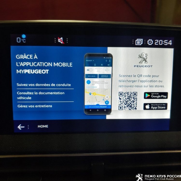

m.c.ALF Опубликовано 25 ноября, 2020 Опубликовано 25 ноября, 2020 Обнавил ГУ с флешки не подключая машину к интернету пока ехал в пробке. Сначала ругнулась, потом пошло обновление. Установилось нормально, лев появился , смыла от него никакого.Иконка Льва вообще никакого отношения к функционалу авто не имеет. Это подключаемые приложения. Например для каршерингов или заправок (коих так и не появилось ни во Франции, ни где ещё). В мануале же всё подробно было описано. К картам, настройкам авто или ещё чему-то это никак не относится. Кстати, я не помню что бы у меня появлялся рекламный баннер при переключении на Францию. Может это с новой прошивкой так? Для делающих поиграться с переключением страны, в приложении MyPeugeot на телефоне при выборе страны UK вы можете обнаружить во вкладке вашего профиля ещё одно меню предназначенное для самоката e-kick, который выпускался специально для нового 3008 (у меня этот электросварками есть, но с приложением он не коннектится). А ещё в английской версии есть доступ к подпискам TomTom Traffic и Danger Zones. Ну и должны быть различные другие сервисы типа охранного и помощь на дороге.
