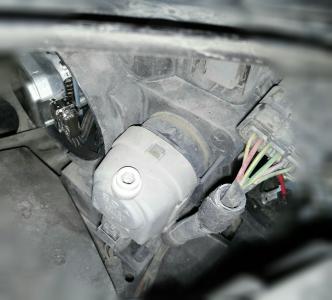

altersin Опубликовано 24 апреля, 2018 Автор Опубликовано 24 апреля, 2018 Что делает эта белая крутилка под шестигранник сверху? Это какая-то настройка или просто гайка?
Мартын Опубликовано 24 апреля, 2018 Опубликовано 24 апреля, 2018 (изменено) Что делает эта белая крутилка под шестигранник сверху? Это какая-то настройка или просто гайка?IMG_20180424_093419.jpgрегулировка фары,а сам это есть корректор фары Изменено 24 апреля, 2018 пользователем Мартын 1
altersin Опубликовано 24 апреля, 2018 Автор Опубликовано 24 апреля, 2018 регулировка фары,а сам это есть корректор фарыЭта регулировка влияет только на ближний?
Мартын Опубликовано 24 апреля, 2018 Опубликовано 24 апреля, 2018 (изменено) Эта регулировка влияет только на ближний?А ближний только и выстраивается на приборе ПРИМЕЧАНИЕ : После регулировки фары ближнего света фара дальнего света автоматически оказывается отрегулированной Изменено 24 апреля, 2018 пользователем Мартын
