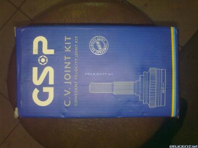

Вчера поставил машину в сервис что бы шрус поменяли, ближе к вечеру позвонили сказали все нормально подошел. Так что можно заказывать этот, и не к какому токарю не надо по поводу кольца абс, оно там стоит...
номер не знаю, у меня фото коробки с фирмой есть только. Фото скину вечером. А если еще как либо нужна будет информация постараюсь узнать...
Фото это хорошо, но и номер был бы не лишним. А то без него как заказывать, то?...
ну я заеду в запчасти в котором брал его, и постараюсь узнать... ну это смогу только ближе к выходным узнать... А фото сегодня вечером скину...
Вот фото Коробки с фирмой в которой был шрус

Если можно,сфоткай сверху,там должна быть наклейка с каталожным номером.

@funt, ну как забрал машину из сервиса?
Да забрал, все подошел как родной... Только вот пыльник который с ней шол не подошел, ну я старый поставил. А так вообще все замечательно.
