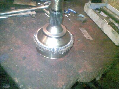

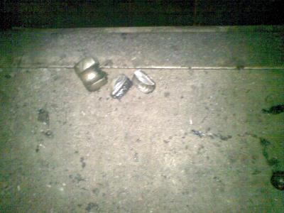

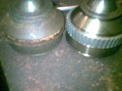

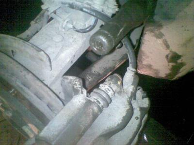

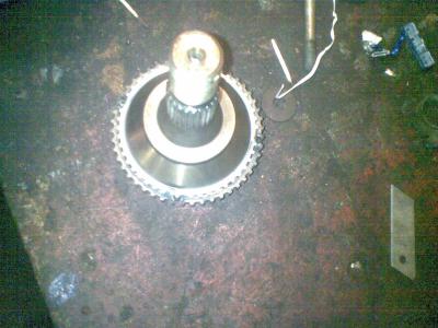

Саша З Опубликовано 18 марта, 2017 Поделиться Опубликовано 18 марта, 2017 (изменено) Поменял ШРУС в 21-30 по МСК. В августе, когда меняли местами,- кольцо стопорное (старое) было сломано для правого Ш., пришлось мастеру мастерить руками новое. Он ухмылялся, говорил,- мол, не завидует тому, кто будет снимать этот ШРУС.),-(Не рой яму другому...)). Для снятия пришлось разбивать гранату и пилить. Сбивать кувалдой в тисках- убить привод целиком.Старое кольцо АБС сняли и поставили на новое в новом ШРУСе, укрепив точечной сваркой. Изменено 18 марта, 2017 пользователем Саша З 1 Ссылка на комментарий Поделиться на другие сайты Поделиться
