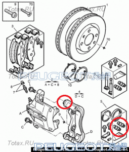

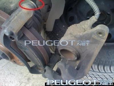

Столкнулся с такой проблемой, что на одном колесе колодки стачиваются быстрее чем на соседнем, осмотр привел к выводу что лопнула пружина штока крепления болта суппорта. (наверное это так называеться) Как можно поменять этот шток?
Да там вроде никакой пружины то и нет... Просто направляющая. А в правом кружке - резиновый пыльник...
Когда болт выкручиваешь из самого отверстия пружинка видна, я так понимаю она внутри направляющей.А эту направляющую можно отднльно поменять?
я тоже так думаю! по идее самой конструкции там не должно быть пружинки. На рисунке только сама направляющая и пыльник.

по идее он должен свободно оттуда извлекаться, но может и произошла "холодная сварка" металла, хотя не должна по фото у тебя пыльник вроде как целый и в общем состояние суппорта неплохое.
На картинке с группой запчастей суппорта подразумевается замена самого пыльника и направляющих (эта группа отмечена цифрой 6).
На деле же наверно нужно попробовать аккуратно снять резинку (с стороны рамки, где стоят колодки) и немножко брызнуть жидкого ключа (просто конструкция направляющей интересная:scratch: имеет выточку...может и сам процесс извлечения особенный, хотя не должно быть)
