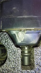

lroman Опубликовано 26 апреля, 2018 Опубликовано 26 апреля, 2018 Добрый день всем.Сломался мой Пыжик... 307SW 1,6 л автомат, 2007 года выпуска. 168000 пробега, из них 65000 на пропанеВ один "прекрасный" день двигатель начал троить-двоить.... Сканом посмотрел ошибки:Р0352 - ошибка управления катушкой зажигания 2\3Р1336 - Ошибка пропуска сгорания в неопределенных цилиндрахР1338 - ошибка пропуска сгорания в 3 цилиндреР1339 - ошибка пропуска сгорания в 2 цилиндреПричем, постояв, машинка завелась и работала прекрасно.Первая мысль - катушка..Снял (см. фото - катушка в упаковке из под новой.Там еще висел из трещины потек какой-то мастики-отвалился) Хотя катушка звонится - первичная по 0.5 Ом,вторичные - 15 кОм и 16 ком.Поставил ее обратно, чтобы в гараж заехать - все завелось, все работает.Заказал катушку.Поставил новую - все заработало. Но..... через 7 км пробега - та же история, те же ошибки.. (Утром выгнал с гаража - опять двоит. Погазовал - все ОК. Психанул - переткнул ВСЕ разъемы - и BSI снимал, и блок управления двигателем и коробкой, и в подкапотном пространстве блок с предохранителями - все разъемы целые, защелки на разъемах целые, нигде нет ни ржавых, ни окисленных контактов.Заменил свечи (не новые, но хорошо выглядящие) - на всякий случай.Собрал все заново - все заработало. НО - хватило на 50 км и все по новому... (правда еще добавились ошибки - Р0118 U1308 - но не будем пока на них обращать вниманиеВот и возникает у меня подозрение на модуль управление двигателем - может это он мне мозги делает? Может канал управления катушкой один подгорел?Не хочется бездумно менять - цена вопроса уже другая.... (Может кто сталкивался с таким? или кто занимается ремонтом Пыжей - есть опыт по отказам на эти ошибки?Буду признателен за любой советСпасибо
Мартын Опубликовано 26 апреля, 2018 Опубликовано 26 апреля, 2018 Добрый день всем.Сломался мой Пыжик... 307SW 1,6 л автомат, 2007 года выпуска. 168000 пробега, из них 65000 на пропанеВ один "прекрасный" день двигатель начал троить-двоить.... Сканом посмотрел ошибки:Р0352 - ошибка управления катушкой зажигания 2\3Р1336 - Ошибка пропуска сгорания в неопределенных цилиндрахР1338 - ошибка пропуска сгорания в 3 цилиндреР1339 - ошибка пропуска сгорания в 2 цилиндреПричем, постояв, машинка завелась и работала прекрасно.Первая мысль - катушка..Снял (см. фото - катушка в упаковке из под новой.Там еще висел из трещины потек какой-то мастики-отвалился) Хотя катушка звонится - первичная по 0.5 Ом,вторичные - 15 кОм и 16 ком.Поставил ее обратно, чтобы в гараж заехать - все завелось, все работает.Заказал катушку.Поставил новую - все заработало. Но..... через 7 км пробега - та же история, те же ошибки.. (Утром выгнал с гаража - опять двоит. Погазовал - все ОК. Психанул - переткнул ВСЕ разъемы - и BSI снимал, и блок управления двигателем и коробкой, и в подкапотном пространстве блок с предохранителями - все разъемы целые, защелки на разъемах целые, нигде нет ни ржавых, ни окисленных контактов.Заменил свечи (не новые, но хорошо выглядящие) - на всякий случай.Собрал все заново - все заработало. НО - хватило на 50 км и все по новому... (правда еще добавились ошибки - Р0118 U1308 - но не будем пока на них обращать вниманиеВот и возникает у меня подозрение на модуль управление двигателем - может это он мне мозги делает? Может канал управления катушкой один подгорел?Не хочется бездумно менять - цена вопроса уже другая.... (Может кто сталкивался с таким? или кто занимается ремонтом Пыжей - есть опыт по отказам на эти ошибки?Буду признателен за любой советСпасибоЕсли бы это был действительно какнал,то никакого практически километрожа вам не давал бы форы с троением,а так всегда банально катушка виновата и с нагревом вываливается.
lroman Опубликовано 26 апреля, 2018 Автор Опубликовано 26 апреля, 2018 так ну новую же поставил ... и опять же на 2\3 свечи ошибки - вероятность есть конечно, что и новая именно на 2\3 не работает......
Мартын Опубликовано 26 апреля, 2018 Опубликовано 26 апреля, 2018 так ну новую же поставил ... и опять же на 2\3 свечи ошибки - вероятность есть конечно, что и новая именно на 2\3 не работает......новую дубль?самый дешевый?
