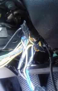

Доброго дня всем! Помогите с распиновкой проводов контактной группы замка зажигания(схемку либо ссылку),пожалуйста...Хочу подключить кнопку старт-стоп вместо замка.
Ух и накрутили! Наверно можно было и аккуратней, но не о том,распиновка какая? Там же вроде всё просто:приходит+, уходит+АСС, уходит+зажигание и подпружиненый +стартер
Вот какой из них какой?Сдвоенные синие,белый-в середине, и фиолетовый?
А вот по цветам схемы Пежо и не читаются!
Все провода на замке плюсовые.Один входит определяете тестером или лампой,а остальные выходят.Тестером или лампой определяете остальные в положении ЗАЖ. и СТАРТЕР.
