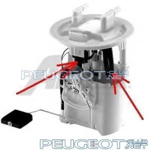

Покупаешь моторчик от ВАЗ-2110 фирмы БОШ, по инструкции из первого поста снимаешь бензонасос, разбираешь его (как это сделать разберешься по ходу дела), вытаскиваешь старый моторчик. Новый моторчик будет чуть толще, и чтобы он сел на место нужно будет в одном месте поработать напильничком.
Ещё сразу с моторчиком покупай соединительные трубки (на рисунке обозначены красными стрелками), тоже от десятки, т.к. родные при снятии старого моторчика явно придут в негодность.
