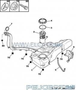

IGOSON Опубликовано 13 февраля, 2013 Автор Поделиться Опубликовано 13 февраля, 2013 При полном баке не получится, форма бака такая, что горловина, где расположен бензонасос, не является самой высокой его частью: 1 Ссылка на комментарий Поделиться на другие сайты Поделиться
