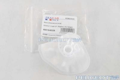

Константин 071 Опубликовано 8 июня, 2014 Поделиться Опубликовано 8 июня, 2014 Francecar FCR210141 по коталогу новая сеточка и на фото одинаковые стоимость всего 69 рублей на ADEO.PRO и 105 рублей на EXIST.RU ! хочу себе заказать на пробу ! 3 Ссылка на комментарий Поделиться на другие сайты Поделиться

Карабас-Барабас Опубликовано 16 июня, 2014 Поделиться Опубликовано 16 июня, 2014 (изменено) Francecar FCR210141 по коталогу новая сеточка и на фото одинаковые стоимость всего 69 рублей на ADEO.PRO и 105 рублей на EXIST.RU ! хочу себе заказать на пробу !Уже купил такую. Мне досталась за 85 рублей.Жду резиновое уплотнительное кольцо. Пробег 94 тыс, сам проехал 47 тыс, пару раз в регионах "какой" заправлялся, но свечи в обоих случаях остались целы, ставлю иридивые. Так что чистка не помешает. Изменено 16 июня, 2014 пользователем Карабас-Барабас Ссылка на комментарий Поделиться на другие сайты Поделиться

Карабас-Барабас Опубликовано 21 июня, 2014 Поделиться Опубликовано 21 июня, 2014 У всех, видимо, по разному, с этой гайкой. Мне не повезло, в результате всех способов снятия гайка просто лопнула. И сеточка, приведенная на фото, на моем 307 рестайле другой формы и с другим креплением. Насос родной, клейма везде года выпуска машины. Видимо, насосы были разных производителей. В итоге осмотра оказалось что у меня все идеально чисто. Теперь буду заказывать гайку новую. Да, и резинка от Логана слишком мала. Фото всего процесса позже. Ссылка на комментарий Поделиться на другие сайты Поделиться
