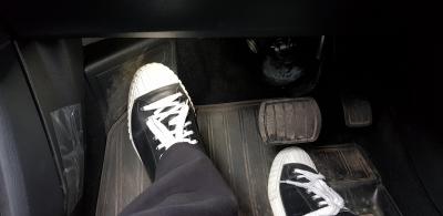

Для тех у кого нет штатной подсветки в ногах водителя и переднего пассажира.

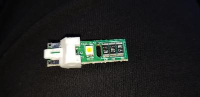

3. Подготовка плафонов: купленные плафоны под перчаточный ящик. Тупо откусываем длинный черный пластиковый штырь и меняем лампы на светодиодные.

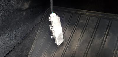

1. Родной плафон из багажника. Использовался в качестве образца.

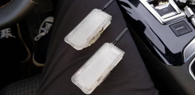

2. Купленные в Евроавто плафоны.

4. Наша штатная лампочка из плафоны с багажника.
5. Комплект лампочек.
6. Подсоединенный плафон.

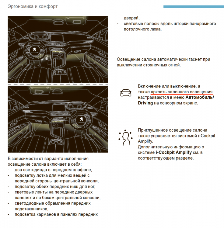

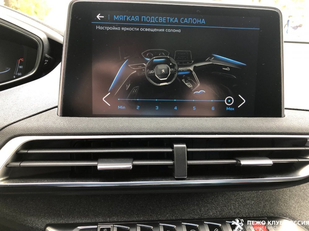

День добрый Всем. А могут ли подсказать те у кого есть в салоне подсветка(двери,центральная консоль и т.д.) яркость ее регулируется?
В описании перечисляется где именно установлена эта подсветка и, что она ,якобы, регулируется. Но вот поставил спереди в ногах и она никак
не регулируется.
19 минут назад, hika сказал:
не регулируется.

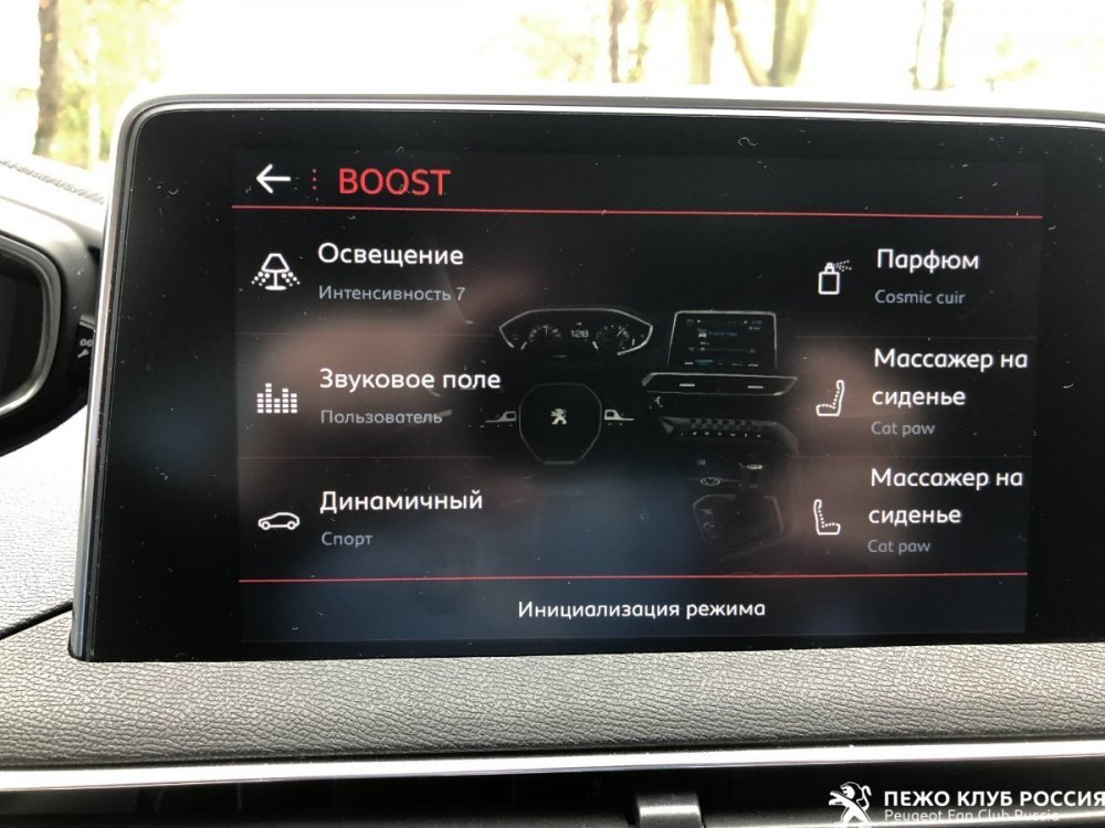

Насколько я понимаю, яркость подсветки в ногах не регулируется ровно так же, как не регулируется яркость общего освещения в салоне (в потолочных светильниках).
Раздельно регулируются:
  1. Декоративная подсветка в виде полосок голубого цвета в разных местах салона.
  2. Яркость панели приборов.
  3. Яркость дисплея.
Все эти регулировки находятся в разных местах, расположение которых надо держать в памяти.

5 минут назад, AFrol сказал:
Спасибо, я очень надеялся ,что именно вы и ответите. Повторю, я пока сделал только подсветку в ногах. Она(подсветка) тоже имеется в описании, НО не регулируется.
Дальше надеюсь найти разъемы в центральной консоли, но чтобы знать что туда подключить надо понимать будет ли там регулировка яркости.
А еще вопрос, в описании якобы в дверях две подсветки : в карманах и в панели. По факту есть и там и там?
Изменено пользователем hika
46 минут назад, hika сказал:
Да, есть и там и там. И там и там регулируется либо в "Мягкой подсветке"
либо в профилях

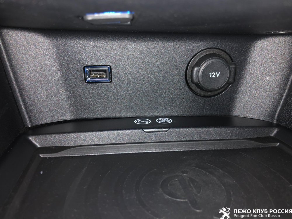

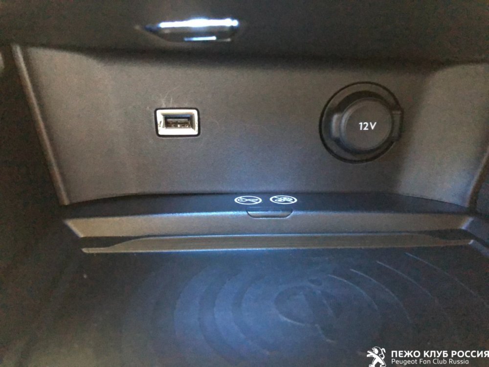

Регулируется ли подсветка ног -нипанятно, ибо светло. Но любимая бандром ниша для б/п зарядки регулируется точно

И подсветка ниши зарядки у меня яркость тоже не регулируется
13 минут назад, hika сказал:
Косяк.
Может быть такое,что эту опцию надо открывать прибором?
