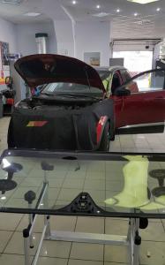

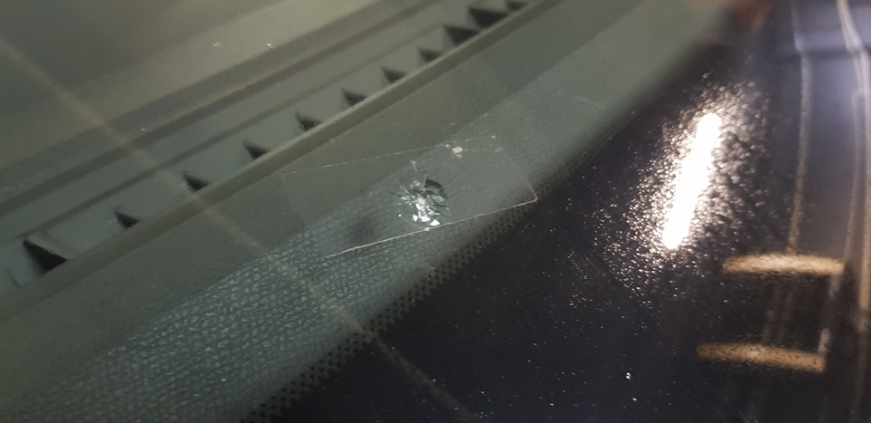

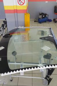

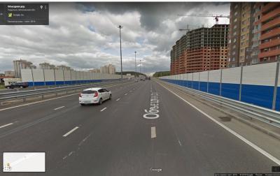

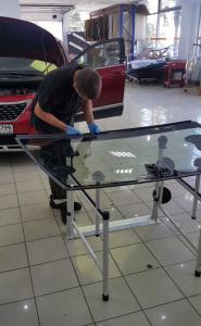

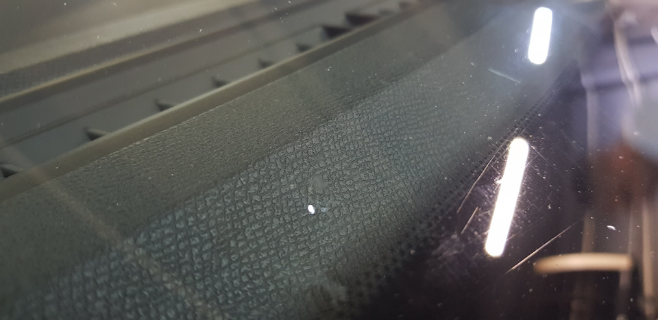

nigmer Опубликовано 9 сентября, 2018 Опубликовано 9 сентября, 2018 Случилось тут попасть в град, резкий, короткий, но сильный.Получил одну звёздочку-трещину. И много белых точек, хотя они может и раньше от камушков появилисьПросто был повод внимательно рассмотреть.Хотя есть подозрение, что трещина могла быть не от "градинки", вот гугл-фото того места.Был дождь реально стеной впереди, отсюда тех домов было не видно.Ну дождь и дождь, притормозил конечно... но то что там в этой чёрной стене дождя ещё и град - сюрприз.И со стройки летели плёнка-упаковка от утеплителя, мусор какой-то, видел половинку кирпича на дороге рядом с машиной прям.Был один раз "бум" по машине, нашёл только царапинку в 1см на люке в крыше. Возможно тоже кусок кирпича прилетел.И возможно, что на стекло тоже не градиной, а что-то потяжелее прилетело.И да, через 100 метров всё кончилось, только дождь. КАСКО есть, поехали оформлять. В принципе довольно всё просто.Послали, проще всего в каргласс - замена в течении пары часов. Одно НО.Стекло пришлось ждать почти месяц. "15 рабочих дней". А дальше замена быстро, профессионально, хорошо работают.На последнем фото - то что на стекле, куда всё "прищёлкивается" Фото по ценам, у меня КАСКО с франшизой, так что часть из этого оплатил сам.После установки поездили немного, мастер "калибровал" камеру, через прибор какой-то.

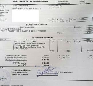

Grizzly Опубликовано 9 сентября, 2018 Опубликовано 9 сентября, 2018 (изменено) @nigmer, в принципе, цена в 23 700 - довольно бюджетная.Единственный вопрос - почему не у ОД? Изменено 9 сентября, 2018 пользователем Grizzly

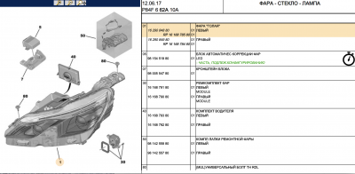

Moisalex Опубликовано 9 сентября, 2018 Опубликовано 9 сентября, 2018 да, цена адекватная... Боюсь представить сколько стоит фара...
nigmer Опубликовано 9 сентября, 2018 Автор Опубликовано 9 сентября, 2018 Это от страховой, сказали это самый быстрый и простой вариант, без справок и заморочек.карглас похоже только этим занимается, "руки набиты"Спрашивали про другую машину свою, старую, однако самому менять чуть дороже будет.Ещё ж на само стекло скидка 20%, для страховых компаний.
bandr Опубликовано 9 сентября, 2018 Опубликовано 9 сентября, 2018 Получил одну звёздочку-трещину.а большая звездочка то была? кмк если не очень, да и не в зоне обзора, то проще заделать трещину. И коэффициент не повысить, чем РЕСО славится, и стекло родное.Но тут хозяин- барин, как грится
Grizzly Опубликовано 9 сентября, 2018 Опубликовано 9 сентября, 2018 да, цена адекватная... Боюсь представить сколько стоит фара...А чего бояться? Как пишут в СБ "фара голая"стоит примерно в районе полтинника. сказали это самый быстрый и простой вариант, без справок и заморочек"Без справок и заморочек" не имеет никакого отношения к исполнителю работ, это вопросы страховой. А вот имеет ли РЕСО возможность направлять при страховом случае к ОД - это интересно... И обязано ли СК направлять именно к ОД в случае поступления такового требования от Страхователя. Ещё ж на само стекло скидка 20%, для страховых компаний.Насколько понимаю, данная скидка никак не повлияла на размер Вашей доплаты? Тогда пофиг на затраты страховой. И коэффициент не повысить, чем РЕСО славится, и стекло родное.Каждый год меняю лобовое по КАСКО. Про коэф. ничего не знаю, правда ИНГОС. Чем может грозить использование мной "неродных" стёкол?

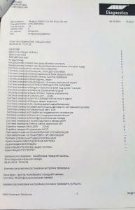

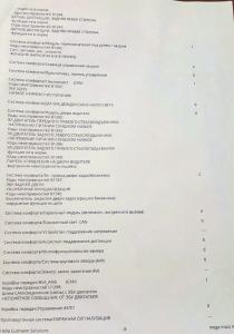

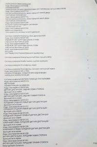

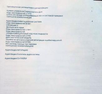

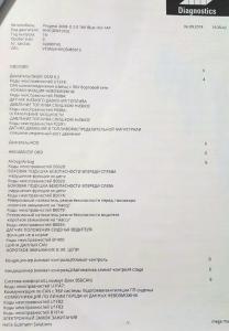

nigmer Опубликовано 9 сентября, 2018 Автор Опубликовано 9 сентября, 2018 Да и ещё, там же мне прикололи к документам отчёт диагностики. Первый раз увидел, ошибок вай-вай как много)вот пофоткал.
bandr Опубликовано 9 сентября, 2018 Опубликовано 9 сентября, 2018 @nigmer,и к чему эта портянка? сходи к дилеру, там от ташкентской за углом и сделай диагностику там.Тем более Энви более чем вменяемые, даже, говорят в ремзону пускают Уверен, половина ошибок липовых
nigmer Опубликовано 9 сентября, 2018 Автор Опубликовано 9 сентября, 2018 (изменено) Согласен, ошибки не "липовые", а просто ерундовые, многие не стоят внимания единичные.А от дилера я после ТО получаю из бумаг только счёт на оплату и слова " у вас всё хорошо, колодок до следующего хватит". А может они так и будут говорить пока жалоб нет и пока гарантия не кончится... "всё хорошо"?А потом - "ой, смотрите у вас тут ошибок много, а вот тут и тут вообще критично и надо менять" Изменено 9 сентября, 2018 пользователем nigmer

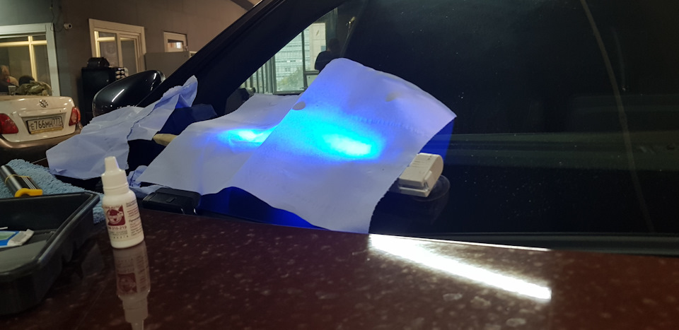

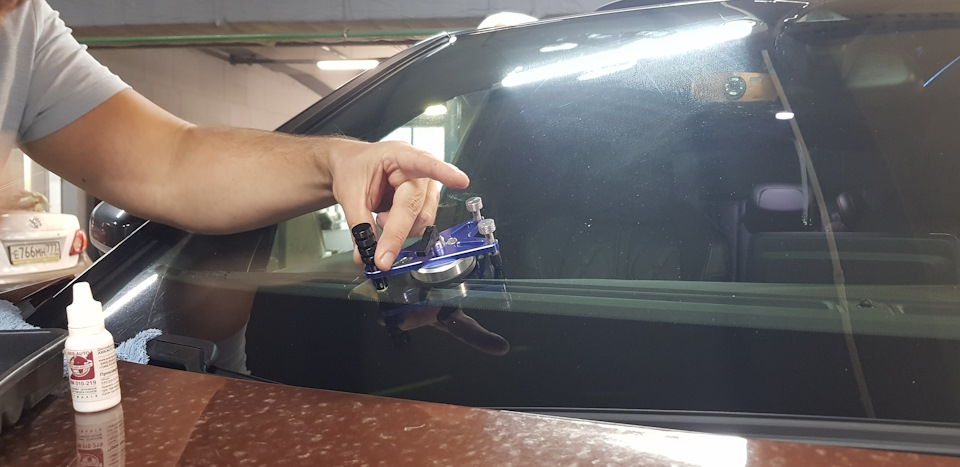

Виталий Д Опубликовано 9 августа, 2019 Опубликовано 9 августа, 2019 (изменено) Постигла меня учесть сколов на лобовом. Первый скол у меня появился через 2 недели после покупки авто. Дурацкий шип прилетел в стекло. После этого прилетело еще 2. Так я и ездил с ними, пока не решил избавиться от них. Тем более, что стоить это мне будет 1500 за все 3 скола. Записался в компанию Сколовнет-мск. В день звонка сразу же поехал в сервис. Все сделали за час. Но оказалось не так просто — сколы оказались сложными и помимо сколов там была паутина в каждые стороны. Каждый такой сложный скол стоит 5000. Мне сделали за 10000 все три скола, один подарив бесплатно. Честно говоря, офигел от цены. Но боялся, что после зимы поползет скол, тем более, что и так уже год прошел.Сразу отвечу на вопрос, почему не новое стекло: дорого. Если брать не оригинал, наверное дешевле, но где его найти со всеми нужными датчиками? Да и дорого все равно. Когда ты рассчитываешь избавится от проблемы за 1500 рублей, для тебя шоком становится цена в 10, что уж говорить о 20-30.В общем, работой я доволен более чем! Сделано все очень качественно и аккуратно. Не знаю, насколько интересно вам читать про процесс, его наверняка все знают, но я все равно расскажу коротко: моем стекло, чистим сколы от грязи, засверливаем, устанавливаем мост и заливаем в него полимер нужной твердости, сушим ультрафиолетом, зачищаем лишнее лезвием (боялся, что мастер поцарапает стекло, такой скрип стоял…) и "полируем" пробкой. Все готово)https://www.drive2.ru/l/537868719875949281/ Белая точка - грязь Изменено 9 августа, 2019 пользователем Виталий Д
koi-sama Опубликовано 9 августа, 2019 Опубликовано 9 августа, 2019 @Виталий Д, КМК, переплатили вы раза в 3 за всё удовольствие даже с учётом "бесплатного" скола.
AFrol Опубликовано 9 августа, 2019 Опубликовано 9 августа, 2019 (изменено) @Виталий Д, КМК, переплатили вы раза в 3 за всё удовольствие даже с учётом "бесплатного" скола.это вряд лиремонт сколов - это как ремонт зубов: цены могут различаться в разыразные материалы, разный результат, а название одно и тоже - ремонт скола (установка пломбы) Изменено 9 августа, 2019 пользователем AFrol

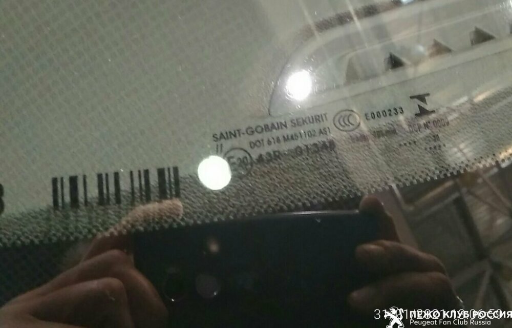

Magnifique Опубликовано 26 мая, 2021 Опубликовано 26 мая, 2021 Прошла информация (не подтвержденная пока) что, лобовые стекла у 3008 и Opel Grandland X взаимозаменяемы. Кто нибудь слышал что нибудь? Учитывая что у Опеля стекла полностью обогреваемые и с шумопоглощением может кмк представить интерес

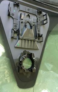

MiKat Опубликовано 26 мая, 2021 Опубликовано 26 мая, 2021 Я об этом уже спрашивал здесь на форуме, но ответа не последовало. Также поинтересовался у дилеров Опеля, где получил ответ, что мол оно отличается геометрией от 3008, хотя визуально очень похоже. Обогрев - вещь конечно нужная, но встречались обзоры/отзывы вообще по подобным стеклам, что в темноте при встречных фарах и под фонарями на освещенных улицах уж больно всё бликует. Ниже фото именно Опелевского стекла, увы, качество не очень. 1
