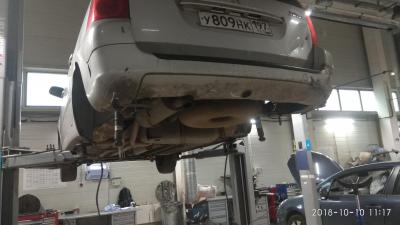

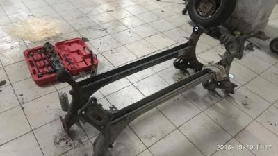

Алексъ Опубликовано 10 октября, 2018 Автор Опубликовано 10 октября, 2018 (изменено) Ну не переднего же!Не умничай :-) Скорее всего из-за размера стабилизатораСкорее всего так.Померил диаметр прутка S0= 27 mm и S1=26. Видимо из-за разницы веса ркпп и акпп на комбинации 2.0 + акпп стоит с индексом S0. Или ещё соображение:по пежошной классификации мой идёт как "универсал-отдых" .Может 1 мм прутка добавляет больше комфорта при прохождении поворотов.Заодно махнул сразу сайленты. Изменено 10 октября, 2018 пользователем Алексъ
