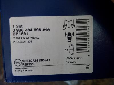

avlysov Опубликовано 3 июля, 2019 Опубликовано 3 июля, 2019 Всем привет, Возможно кому понадобится инфа ниже. На днях поменял передние колодки, у меня 3008new двиг бенз 1.6 THP 16v 150hp, по ценникам оригинал нашел самое дешевое за 7тр, жаба сказала не надо пока. По инфе от PavelJ78 здесь и на драйве - купил LUCAS/TRW GDB2035, 2400руб, встали как родные, отличий нет, звука постороннего нет. За что человеку глубокий поклон и спасибо за эксперименты. К этим TRW еще пересекаются аналогом из интересных: bosch 0986494696 brembo 61123 и 61127 ate 130460-73002 и какие то пежо\ситроен по крестьянской цене. но по ним нет 100% информации подойдут на 3008new или нет. Также искал Eurorepar, давно видел в автосалоне на полке в продаже, дилера в моем городе нет, по телефону не помогли. Короче, вот что нашел, к этим TRW GDB2035 в каталогах выпадает заменой\аналогом вот такой номер Eurorepar 1619791180 ценник 1.9 на известной площадке автозапчастей, инфо по применимости нет, нашел только что подходят на 308new и c4 picasso2. Как то так.
chizhik_pyzhik Опубликовано 3 июля, 2019 Опубликовано 3 июля, 2019 @avlysov, у ТРВ, АТЕ, ОТТО и БОШ точно есть свои каталоги, по ним и смотреть применимость для 100% попадания.а в спсисочек еще бы галфер и тексар добавить не мешает psa-шные просто смотреть по сервисбоксу, от их кода можно плясать дальше.
