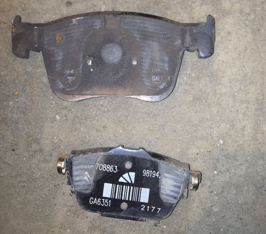

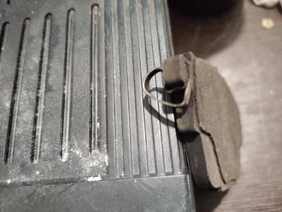

Bragg Опубликовано 17 января, 2020 Опубликовано 17 января, 2020 напомните плиз - наши колодки не будут пищать, когда минимум будет ?Мои пищали, на фото видно из-за чего
igorkzn Опубликовано 17 января, 2020 Опубликовано 17 января, 2020 ок, родные имеют.. а вот неоригинал тут ставят - он имеет пищалки ?

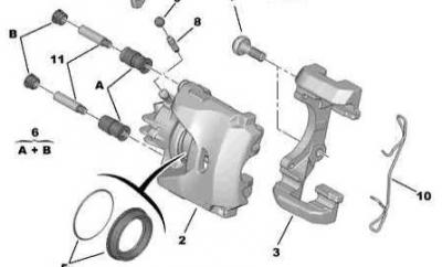

chizhik_pyzhik Опубликовано 21 января, 2020 Опубликовано 21 января, 2020 Звонил ОД. Сказал что вымыло смазку в направляющих. Набилась грязь. Они все помыли и смазали. Хм... завтра поеду- проверю, не скрипит ли.какая смазка? из каких направляющих? Как вымыло?изначально там нет никакой смазки! А вообще на сиде я еще регулярно пальцы смазывал, а то однажды один закис так, что пневмопистолетом еле достали.тут пальцы в резиновых втулках, т.е. практически полностью в резиновом чехле, чего и как там закиснуть может? ))зеркало пальца может начать коррозировать вот это может стать проблемой, но тут смазка не особо поможет,

chizhik_pyzhik Опубликовано 22 января, 2020 Опубликовано 22 января, 2020 (изменено) Даже спорить не буду, ибо еще туда даже не лазил )))так сервис бокс же есть A - сами гильзы (резиновые)B - пробки/заглушки Изменено 22 января, 2020 пользователем chizhik_pyzhik
