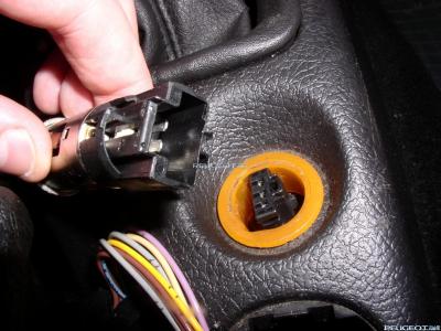

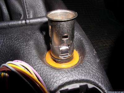

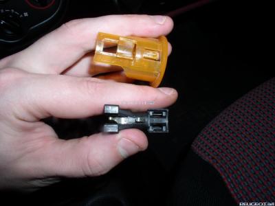

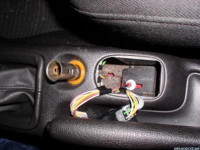

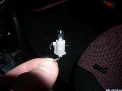

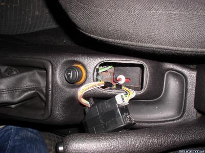

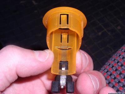

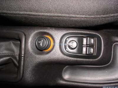

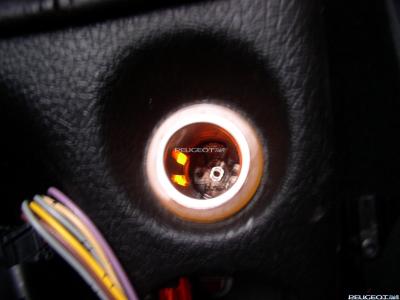

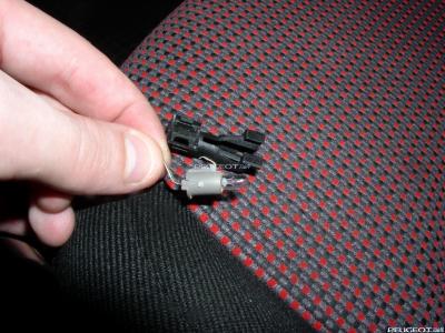

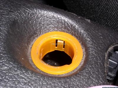

xared Опубликовано 1 октября, 2011 Опубликовано 1 октября, 2011 Ну как-то так))) Думаю ниже приведенные фото все пояснят) 2

Jabba Опубликовано 11 августа, 2012 Опубликовано 11 августа, 2012 Добрый день, а в какую сторону надо тянуть и жать чтобы снять блок с регулировкой зеркал и кнопками стеклоподъемников, а то он зараза очень плотно сидит.
xared Опубликовано 15 августа, 2012 Автор Опубликовано 15 августа, 2012 Подцепливаешь дальнюю от прикуривателя сторону блока, там защелка и будет тебе счастье.

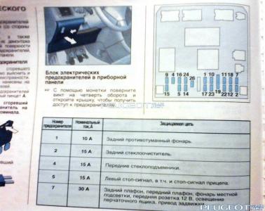

андрей чириков Опубликовано 10 июня, 2013 Опубликовано 10 июня, 2013 подскажи где стоит предохранитель на прикуриватель а то все просмотрел и ненашел
Сергей152 Опубликовано 10 июня, 2013 Опубликовано 10 июня, 2013 У меня 307SW 2003 .( В книге под цифрой 7 / 30ампер )
андрей чириков Опубликовано 11 июня, 2013 Опубликовано 11 июня, 2013 я усебя в этом месте все предохранители проберил и не нашел какои либо згорел.
Тула607 Опубликовано 11 июня, 2013 Опубликовано 11 июня, 2013 я усебя в этом месте все предохранители проберил и не нашел какои либо згорел.Андрюх, в чем загвоздка то? не работает сам торчёк или гнезо разворочено?, другие потребители пробовал запитать от него, регик к примеру или еще чего?
андрей чириков Опубликовано 11 июня, 2013 Опубликовано 11 июня, 2013 питание неприходит до прикуривателя
Тула607 Опубликовано 11 июня, 2013 Опубликовано 11 июня, 2013 питание неприходит до прикуривателяпросмотри еще раз все под рулевой колонкой, они могут и "очень аккуратно" перегорать, а т.к. чудес не бывает- останется только по проводкам ползти... до победного
