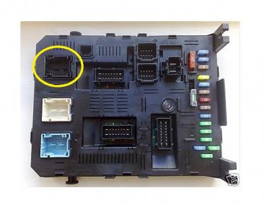

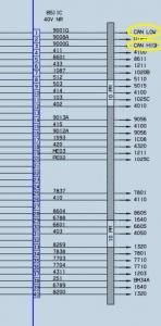

Aндpeй Опубликовано 13 декабря, 2018 Опубликовано 13 декабря, 2018 (изменено) Вот с этого разъёма выходит витая пара кан шины, интересует скорость шины. Разъём называется BSI 1C Изменено 13 декабря, 2018 пользователем Aндpeй
Мартын Опубликовано 13 декабря, 2018 Опубликовано 13 декабря, 2018 Вот с этого разъёма выходит витая пара кан шины, интересует скорость шины. Разъём называется BSI 1C500 Kbit/s Какой это авто или VIN для точности?
bam1967 Опубликовано 13 декабря, 2018 Автор Опубликовано 13 декабря, 2018 F7 в блоке предохранителей у левой ноги водителя. Только VIN написали с ошибкой!Большое спасибо. Буду сегодня смотреть.
Aндpeй Опубликовано 13 декабря, 2018 Опубликовано 13 декабря, 2018 (изменено) 500 Kbit/s Какой это авто или VIN для точности?Пежо 607 HDI 2,2 133л.с. дизель МКПП 2002г. Мне кажется что навряд ли там будет 500Kbit/s. Думаю 50 или 250Kbit/s. Найду анализатор проверю. По кан шине в этой машине по максимуму общается всего 6 узлов. Изменено 13 декабря, 2018 пользователем Aндpeй
Мартын Опубликовано 14 декабря, 2018 Опубликовано 14 декабря, 2018 Пежо 607 HDI 2,2 133л.с. дизель МКПП 2002г. Мне кажется что навряд ли там будет 500Kbit/s. Думаю 50 или 250Kbit/s. Найду анализатор проверю. По кан шине в этой машине по максимуму общается всего 6 узлов.Зачем тогда выкладываете фото блока довольно свежего поколения где действительно такая скорость. На вашем авто скорость 250
Aндpeй Опубликовано 14 декабря, 2018 Опубликовано 14 декабря, 2018 Да, фото блока несколько отличается, но по сути все разъёмы и их названия такие же. Спасибо за ответ!

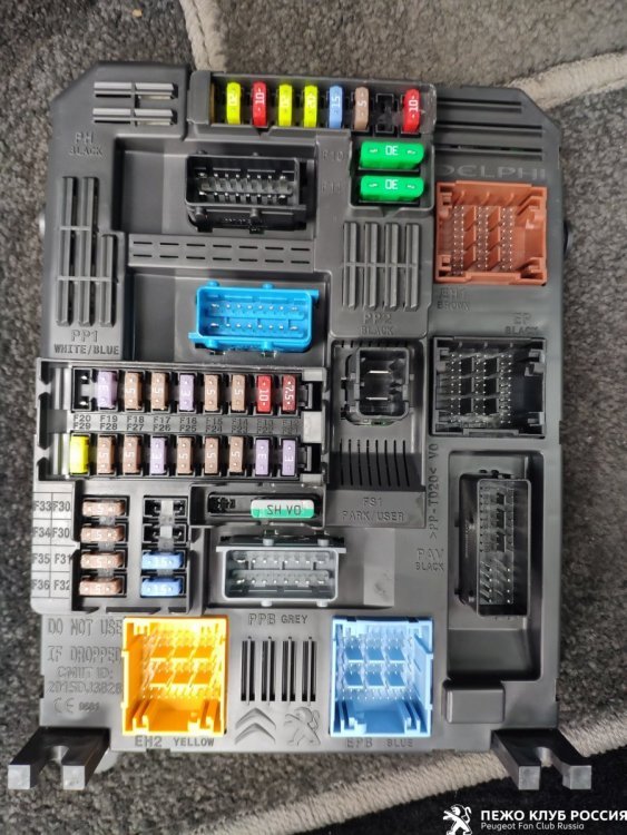

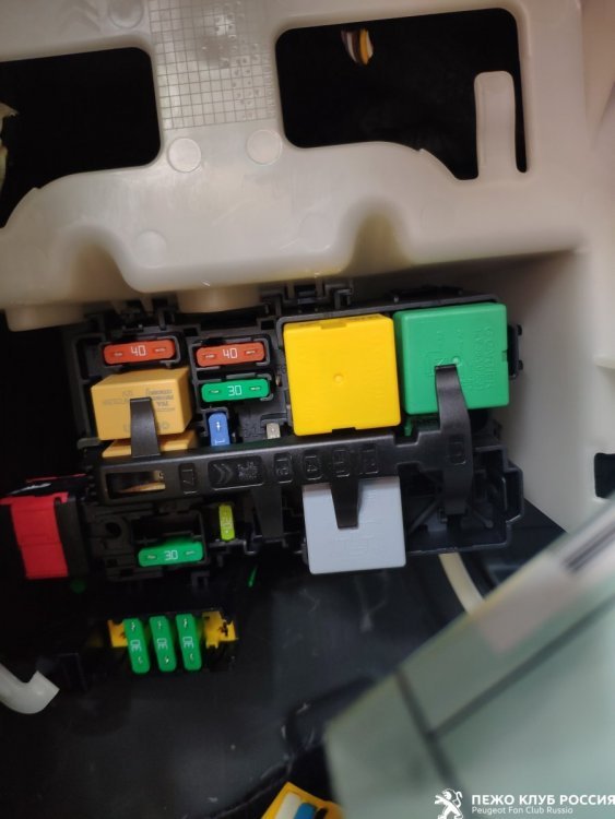

AlexB Опубликовано 16 августа, 2020 Опубликовано 16 августа, 2020 Предохранитель задней розетки действительно F7, он расположен во втором блоке под панелью приборов. Сначала снимаем панель под рулевой колонкой, потом отсоединяем от крышки первого блока предохранителей разъёмы и снимаем эту крышку(она не полная и хрен знает зачем нужна). Затем отсоединяем все разъёмы с блока предохранителей, отводим в стороны фиксаторы, расположенные в нижних углах белой коробки, которыми крепится блок, и выводя его вперёд и вниз снимаем. Под ним расположен второй блок, где в середине единственная 15-ка и есть F7. Снимаем скобу, фиксирующую реле и собираем обратно. Главное не перепутать два черных разъёма, один втыкается в гнездо black на блоке, второй закреплён снаружи блока на его крышке. Поэтому, что бы не было путаницы, разъёмы с крышки коробки блоков после её снятия лучше временно опять защелкнуть и отвести в сторону, они в дальнейшем не помешают. И не забудьте отключить питание с аккумулятора, иначе может загореться Чек и его придется сбрасывать. Перво фото блок один, наружный, второе фото искомый блок, голубой предохранитель это F7.
