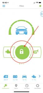

antoshka32161 Опубликовано 20 декабря, 2018 Опубликовано 20 декабря, 2018 (изменено) Формально естьСига.jpgНо у меня общение происходит только с кнопкой автозапуска, остальное - за ручки авто.Все равно не понял в чем именно проблема.1. Реализована кнопка в ПО, но не реализовано открывание авто при нажатии на нее2. Установщик сигнализации накосячил, из-за чего кнопка в ПО не работает3. Сам отключил кнопку в ПО.Вот несколько вариантов, можешь выбрать правильный? Изменено 20 декабря, 2018 пользователем antoshka32161
Виталий Д Опубликовано 20 декабря, 2018 Опубликовано 20 декабря, 2018 Помыть машину не предлагать?У меня по нонешней жиже было дважды.Первый раз решилось ветошью, второй мойкой.Народное средство отработано еще на малыше.Видимо какой то алгоритм блокирует сенсор. который ему кажется неисправным Поддерживаю. Мойка поможет решить проблему. У меня такое тоже было не однократно. На сколько я знаю, датск определения ключа находится в крыше, и дверь может не срабатывать есть на крыше большая ледяная корка или ручки грязные/замерзшие/руки очень холодные.Так что причин для паники и обращения к дилеру нет. Ничего он скажет, а только деньги за диагностику возьмет. Помыть машину не предлагать?У меня по нонешней жиже было дважды.Первый раз решилось ветошью, второй мойкой.Народное средство отработано еще на малыше.Видимо какой то алгоритм блокирует сенсор. который ему кажется неисправным
Grizzly Опубликовано 20 декабря, 2018 Автор Опубликовано 20 декабря, 2018 Все равно не понял в чем именно проблема.1. Реализована кнопка в ПО, но не реализовано открывание авто при нажатии на нее2. Установщик сигнализации накосячил, из-за чего кнопка в ПО не работает3. Сам отключил кнопку в ПО.Вот несколько вариантов, можешь выбрать правильный?Ответ готов. Специально провёл эксперимент.Краткие выводы. Если закрываешь кейлессом, то нажатие кнопки снятия с охраны на брелке сигнализации только снимает с охраны, замки остаются закрытыми.Если закрывать авто не кейлессом, а кнопкой постановки на охрану брелка сигнализации, то при снятии с охраны открываются и замки дверей.И зря записался, проходит "само". Да подтверждаю, ключиком приходится пару раз открыть/разрыть, но потом проходитЗря? Т.е. Вы считаете отказ сенсора - это в порядке вещей? Возможно, но у меня другое мнение.у меня прошло с помощью "тех. мойки" за 100 руб.У меня прошло, пока проводил женькин эксперимент. Без мойки. Так что я сэкономил 100 рублей. Вложу в бизнес. На сколько я знаю, датск определения ключа находится в крыше, и дверь может не срабатывать есть на крыше большая ледяная корка или ручки грязные/замерзшие/руки очень холодные.Однако ни корка, ни руки, ни ручки не мешали открывать ЦЗ другим дверям. Так что причин для паники и обращения к дилеру нет. Ничего он скажет, а только деньги за диагностику возьмет.Для паники - нет, для обращения - есть. Насчёт оплаты будем посмотреть. Тем более, как я уже писал, это не единственный вопрос к ОД. Плюс, хочу щётки поменять, не трут нихeра.
Волдемор Опубликовано 20 декабря, 2018 Опубликовано 20 декабря, 2018 Ответ готов. Специально провёл эксперимент.Краткие выводы. Если закрываешь кейлессом, то нажатие кнопки снятия с охраны на брелке сигнализации только снимает с охраны, замки остаются закрытыми.Если закрывать авто не кейлессом, а кнопкой постановки на охрану брелка сигнализации, то при снятии с охраны открываются и замки дверей.Зря? Т.е. Вы считаете отказ сенсора - это в порядке вещей? Возможно, но у меня другое мнение.У меня прошло, пока проводил женькин эксперимент. Без мойки. Так что я сэкономил 100 рублей. Вложу в бизнес.Однако ни корка, ни руки, ни ручки не мешали открывать ЦЗ другим дверям.Для паники - нет, для обращения - есть. Насчёт оплаты будем посмотреть. Тем более, как я уже писал, это не единственный вопрос к ОД. Плюс, хочу щётки поменять, не трут нихeра.Чота ржу, сенсоры у него а у всех грязь... мозх(г) вынести ОД и скроить 100 руб на тех. мойке. )
antoshka32161 Опубликовано 20 декабря, 2018 Опубликовано 20 декабря, 2018 Ответ готов. Специально провёл эксперимент.Краткие выводы. Если закрываешь кейлессом, то нажатие кнопки снятия с охраны на брелке сигнализации только снимает с охраны, замки остаются закрытыми.Если закрывать авто не кейлессом, а кнопкой постановки на охрану брелка сигнализации, то при снятии с охраны открываются и замки дверей.Так чей все таки косяк?)))
Grizzly Опубликовано 20 декабря, 2018 Автор Опубликовано 20 декабря, 2018 Так чей все таки косяк?)))Вот 29го и поинтересуюсь, баг это или фича))
