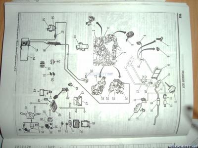

людоед Опубликовано 23 октября, 2011 Поделиться Опубликовано 23 октября, 2011 вот фотки Ссылка на комментарий Поделиться на другие сайты Поделиться
людоед Опубликовано 23 октября, 2011 Поделиться Опубликовано 23 октября, 2011 вроде можно прочитать Ссылка на комментарий Поделиться на другие сайты Поделиться
staryoskol Опубликовано 23 октября, 2011 Автор Поделиться Опубликовано 23 октября, 2011 вроде можно прочитать спасибо кое что есть интересное, сейчас акум стоит на зарядке. Сегодня сварганил контрольную лампу. завтра пойду звонить по проводам. Может что и вызвоню, но вопрос о проверке ТНВД и форсунках остался пока открытым Ссылка на комментарий Поделиться на другие сайты Поделиться
