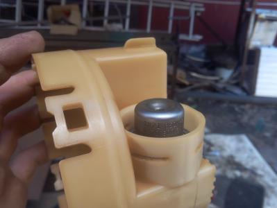

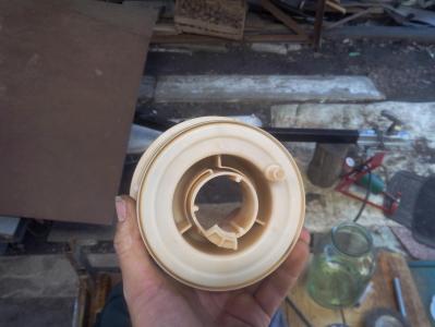

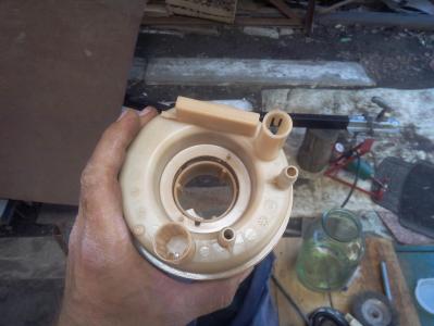

Nikey Опубликовано 9 июня, 2019 Опубликовано 9 июня, 2019 (изменено) Эта железяка и есть РДТ, он же исполняет и функцию обратки: А это фильтр тонкой очистки:его надо периодически промывать в обратную сторону, а то там грязи скапливается нехило так. Изменено 9 июня, 2019 пользователем Nikey 1
Silelis Опубликовано 9 июня, 2019 Автор Опубликовано 9 июня, 2019 Эта железяка и есть РДТ, он же исполняет и функцию обратки:IMG_20180501_1435451.jpg А это фильтр тонкой очистки:IMG_20180501_1437011.jpgIMG_20180501_1436571.jpgего надо периодически промывать в обратную сторону, а то там грязи скапливается нехило так.я вижу это колба самого насоса.Два отвода вижу и то что внутри круглой колбы это и есть фильтр там внутри????
Silelis Опубликовано 9 июня, 2019 Автор Опубликовано 9 июня, 2019 Ага. Он самый ).ну французы......Ок всем спс за ответы.узнал что хотел инфа достойная
Nikey Опубликовано 9 июня, 2019 Опубликовано 9 июня, 2019 Та нема за що, обращайся.Как я понял насос качает в рдт,один отвод на 3.5 бар он качает на рампу а другой отвод сразу же в бак сбрасывает??тоесть в рампе должно постояяно быть 3.5 бар на любых нагрузках я правельно понимаю??Да, всё верно. Лишнее топливо сбрасывается через РДТ и в рампу всегда давит три с половиной атмосферы при любых нагрузках.
