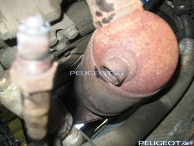

icechieff Опубликовано 17 июля, 2010 Опубликовано 17 июля, 2010 Для начала рассмотрим принцип действия лямбда-зонда.При сгорании в бензиновом двигателе происходит физико-химический процесс, в ходе которого углеводородные молекулы топлива реагируют с кислородом, содержащимся в поступающем воздухе. Возникающие при этом химические соединения на 99% безвредны (азот, углекислый газ, водяной пар), но оставшийся процент содержит вредные элементы, такие, как угарный газ CO, несгораемые углеводороды HC и окиси азота NOx. Одной из целей развития автомобильных технологий является устранение этих компонентов эмиссии в максимально возможной степени. Ключевыми факторами при этом являются оптимизация процесса сгорания в двигателе и система очистки выхлопа. Трехканальный каталитический конвертер по-прежнему остается наиболее эффективным средством преобразования HC и CO в безопасные воду и углекислый газ (окисление) и NOx в азот (восстановление) в бензиновых двигателях. В то же время катализатор работает только в узком диапазоне пропорций воздушно-топливной смеси, близком к 14,7:1 (?=1). Если смесь перенасыщена топливом (?«1), коэффициент преобразования NOx остается высоким, но CO и HC окисляются недостаточно. Если смесь слишком бедная (?>1), ситуация меняется на противоположную. Для поддержания оптимальной пропорции воздушно-топливной смеси необходим датчик, передающий сведения о составе выхлопных газов в систему управления двигателем. Именно для этого служит лямбда-зонд, измеряющий остаточное содержание кислорода в выхлопном газе и передающий эти данные в блок управления в форме электрического сигнала. В зависимости от сигнала воздушно-топливная смесь обогащается или обедняется. В дизельных двигателях лямбда-зонд выполняет другую функцию: вместе с массовым расходомером воздуха он помогает точно определять степень рециркуляции выхлопных газов для каждого рабочего режима. Итак, приступим к очистке.Еще раз отвлекусь, я решил провести очистку ради интереса, но даже тогда результат меня удивил. Машина стала намного лучше тянуть, а расход упал почти на 1,5 литра. Очень приятно, если считать, что затраты минимальны... Заезжаем на яму, подъемник и т.п. и приступаем. (Я делал все это на даче, так что просто заехал на доски, чтоб можно было подлезть под машину.) Сначала снимаем впускной коллектор, заслонку, и корпус воздушного фильтра. Для снятия коллектора надо сначала открутить 7 болтов (на рисунке под номерами 9 и 11), а потом сдвинуть коллектор вправо к вакуумному усилителю тормозов (или к левой стороне машины). Заслонка же крепится к коллектору лишь на 4 болтах (на рисунке под номером 7) : Расположение всех лямбда-зондов показано на следующем рисунке стрелками: А вот и фотографии расположения: задний верхний лямбда-зонд передний нижний передний верхний зонд (плохое фото, но в общем-то ясно) После того, как все зонды выкрутили, вытаскиваем их из разъемов, и кладем в банку. Продолжение следует!!!

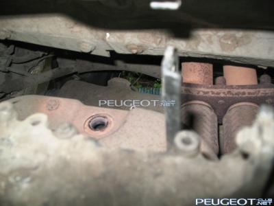

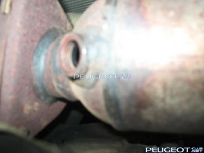

ABCDE Опубликовано 17 июня, 2011 Опубликовано 17 июня, 2011 не потдается задний верхний лямбда-зонд(не выкручивается),какой секрет есть.подскажи
icechieff Опубликовано 17 июня, 2011 Автор Опубликовано 17 июня, 2011 не потдается задний верхний лямбда-зонд(не выкручивается),какой секрет есть.подскажиНикакого секрета. От может сильно прикипеть, иногда помогает откручивать на горячей машине...Например на 1,6 110 л.с. верхний выкрутить бывает нереально...

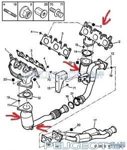

serg530 Опубликовано 24 сентября, 2011 Опубликовано 24 сентября, 2011 Подскажите где стоят мои лямбда-зонды(если можно подробнее)Пежо-607 2,2 HDI 2000 г. И сколько времени их держать в кислоте и как потом их промыть от кислоты?
