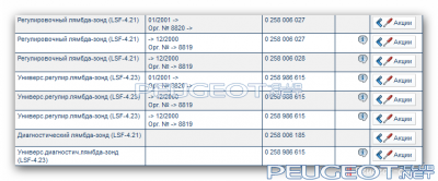

msconvert Опубликовано 16 июля, 2012 Опубликовано 16 июля, 2012 (изменено) Вот 3фото из каталога бош авто--Лада2112,2.2i,и 3.0i Как видим-у всех одни и тежи лямбды,только с разными фишками-имеется ввиду lsf-4.23 Изменено 16 июля, 2012 пользователем msconvert

AlexxxTT Опубликовано 22 ноября, 2013 Опубликовано 22 ноября, 2013 В 23.10.2013 в 15:24, Тула607 сказал: молчуны ленивые, зас*ранцы Сам такой!))) получайте! На 2,2 мотор:Первая лямбда - 0 258 006 028Вторая лямбда - 0 258 006 029 2
