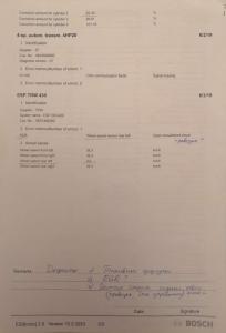

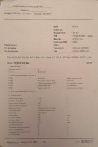

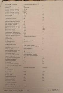

Всем привет, машина не заводится на горячую.(2.0 дизель  2005 год автомат)(ЭБУ Siemens 803)
1 Сервис - Или форсунки или Егр
2 Сервис - Сказал что если бы были форсунки то она троила бы пердела и так далее но заводилась бы, приговорил ЭБУ так как оч сильно греется, если снять ЭБУ и кинуть на кафель холодный, минут через 5 машина заведётся, если не охладить то пол часа каких понадобится.
3 Сервис - Сказал что блоки и должны греться( Мотора и коробки) типо там под капотом в такую погоду это нормальное явление, сказал что надо смотреть прошивку.
Вот все соображения которые вырозили сервисмены, может кто сталкивался с такой проблемой ? Эбу разобрал, внутри чистенький как новый, не оксилов, не трещин не заметил,куда дальше копать понятие не имею, надежда на клубный отзыв )) снизу фото диагностики. Буду рад любым соображением, что я могу проверить что бы определить в чём конкретно беда.

Начинайте с проверки форсунок на стенде на предмет слива в обратку - пердеть и троить не будет при этом
Ну она бы и на холодную сливала бы и не давала давления, или я ошибаюсь ? На момент того как машина уже не заводится, если отключать фишки от форс, то даже ошибку не выбивает, блок их уже перестаёт видеть

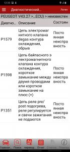

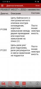

- вешает/разрывает CAN между блоком моторника и есп
- клапан термостата закорочен на + , опорные 5В вешают управление на блоке ЭБУ. Следствие греют, блок.
-ошибка памяти блока моторника. как следствие от закороченного управления.
отключите от блока АБС разъем  заведите посмотрите на повторение симптома.
отключите клапан (электромагнитный) термостата заведите посмотрите на повторение симптома.
отключите свечи накала заведите посмотрите на повторение симптома.
выявите что симптом повторяет и от туда решайте .
моторник менять в самую последнюю очередь. и только после устранения  основных ошибок.
если я правильно помню опорные 5В одни  -  дросель + термостат+ колено

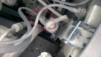

После отключения электроклапана охлаждения появилась новая ошибка обрыв цепи, КЗ осталось в силе
Есть ещё где то клапан охлаждения ? Походу не тот отсоединил
