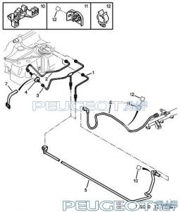

kav-psk Опубликовано 30 ноября, 2011 Опубликовано 30 ноября, 2011 Подскажите такой момент: слышал что на рестайлах 406 нет топливного фильтра наружного, а только в сборе с бензонасосом в баке, залез в Service Box, по своему VIN пробил и на схеме смотрю что все таки есть наружный фильтр, или на схеме он может быть показан а по факту может его и не быть, только в баке ?! Теперь собственно вопрос: подскажите как правильно поэтапно его поменять самостоятельно, по поводу стравливания давления в системе, и соответственно его восстановление после замены фильтра, на что нужно обратить внимание ?
icechieff Опубликовано 30 ноября, 2011 Опубликовано 30 ноября, 2011 Меняеешь фильтр, а потом при заводке просто пару раз включи зажигание и выключи, чтоб насос накачал. Больше никаких примудростей. P.S. дай мне свой вин.
kav-psk Опубликовано 30 ноября, 2011 Опубликовано 30 ноября, 2011 Меняеешь фильтр, а потом при заводке просто пару раз включи зажигание и выключи, чтоб насос накачал. Больше никаких примудростей.P.S. дай мне свой вин.VF38B6FZF81215789 по восстановлению давления понял , не сложно)))), а вот как правильно его стравить перед заменой фильтра?
Sasha Опубликовано 30 ноября, 2011 Опубликовано 30 ноября, 2011 на машинах с 2000 года кажется, фильтра нет 100%. я искал на своей. даже купил. а вот про внутри насоса не слыхал. его там меняют или чистят?
icechieff Опубликовано 30 ноября, 2011 Опубликовано 30 ноября, 2011 VF38B6FZF81215789 по восстановлению давления понял , не сложно)))), а вот как правильно его стравить перед заменой фильтра?Да там стравливать нечего, аккуратно снимается, чуть чуть покапает бензин, и все.Но у тебя фильтра нет, нарисован, но нет. Хотя установить не сложно, всего пару трубок поменять) на машинах с 2000 года кажется, фильтра нет 100%. я искал на своей. даже купил. а вот про внутри насоса не слыхал. его там меняют или чистят?Там на насос сеточка одета. Можно промыть ,но лучше поменять...
kav-psk Опубликовано 1 декабря, 2011 Опубликовано 1 декабря, 2011 блин, заморочиться то можно по инсталляции фильтра, нужно будет залезть под авто при оказии посмотреть что там с трубками и самим местом предполагаемой установки! ))... с нашим то бензином как часто нужно сеточку на насосе менять, слышал что если запустить это дело то насосу тяжко качать и он перегорает!? это так или ....
icechieff Опубликовано 1 декабря, 2011 Опубликовано 1 декабря, 2011 Сеточка очень хорошо забивается... Ну а насосу от этого не легче)
evo Опубликовано 3 декабря, 2011 Опубликовано 3 декабря, 2011 (изменено) у меня 2000 г.в. рестайл, фильтр стоит между баком и правым задним порогом, крепится зажымом! шланг на фильт одевается без всяких хомутов! п.с. себе поставил от Деу Ланос! практически как родной и дешевле... Изменено 3 декабря, 2011 пользователем evo 1
