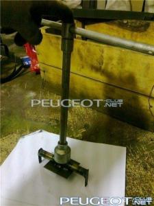

evo Опубликовано 14 апреля, 2012 Поделиться Опубликовано 14 апреля, 2012 извиняйте что в чужой теме, это чтоб не плодить новою!очень нужен эскиз ключа для снятия бензонасоса на пежо 406! где то здесь есть но найти не могу Ссылка на комментарий Поделиться на другие сайты Поделиться
Sasha Опубликовано 14 апреля, 2012 Поделиться Опубликовано 14 апреля, 2012 трубка длинной 13.7смпо краям приварены куски железа 3мм снизу квадратный кусок того же железа 3 мм и сверху обычная гайка на 30Ушками вставляется в спец отверстия на кольце, головка с воротком на гайку и крутим Ссылка на комментарий Поделиться на другие сайты Поделиться
