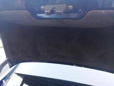

Снимаем обшивку

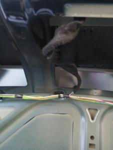

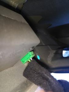

Смотрим провод кнопки - бежевый (убедитесь, что он у вас такой же как у меня, или запомните свой цвет):

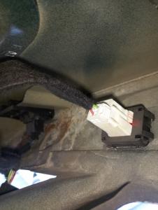

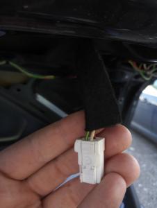

Тоже самое с разъемом замка (серый):
Самое удобное место для врезки там, где в косу приходят провода от замка.

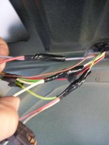

Итог.
Релюху закрепили на рамке крышки, можно или клопом (если у реле или разъема есть ухо для него) или как мы - замотали всё изолентой)))
Скрутки лучше делать покрасивее)))
