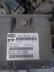

Записался на сегодня к оф.Ситроен - попробую ЭБУ ДВС прошить...
ОД не осилил. Сказали, что софт не может считать текущую прошивку, и не дает обновить.

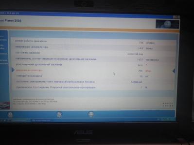

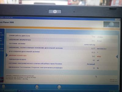

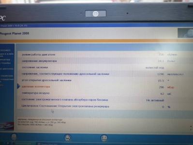

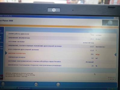

Давление со вторым датчиком тоже смущает, кажется он занижает, показывает около 300, а в подсказке 350-390. Заказал новый, посмотрю что будет с ним.
Вот фото
23.08.2019 в 08:12, icechieff сказал:
Доехал на работу - нет ошибки.
Вот фото
посмотри давление когда клапан не активный будет на фото
при старте, на холодную давление около 310 (на холодную же клапан, вроде, не активен).
Новый мап показывает такие же цифры.

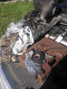

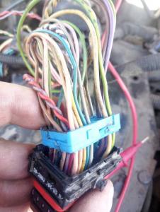

Психанул, и перетянул снова проводку под датчик. Разъем тоже перепиновал, чтоб по максимуму исключить. Из заметного - на двух пинах в эбу ( именно на двух на датчик детонации) были ошметки чего-то похожего на силикон, такую же хрень видел и внутри разъема, наверное для герметизации используют. Взял провода от донорской проводки.
Два дня катался - едет по-другому. Но сегодня заглянул - ошибка есть, правда превратилась в устранимую. Удалил, сделал адаптацию, посмотрю в выходные. Если появится - полезу замерять питание на датчике, и в блок.

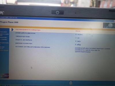

из сделанного:
- посмотрел пп показания мап, на хх всего 280 (а в напоминалке, что должно быть 350-380).
- промыл мап, стал показывать положенные 380
- на всякий опять залез в разъемы блока двс, опять заметил силиконоподобное нечто, всё отмыл, залил разъемы силиконовой смазкой для разъемов Wurth.
Пока всё работает, но кажется, что мап просится на выход.

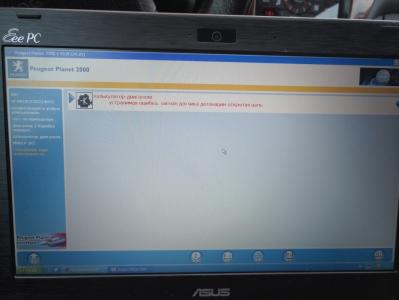

07.04.2020 в 08:11, icechieff сказал:
Утро добрым не бывает
Дад менять?
Еще смущает, что в описании - заглушенный двс
Так ошибка указывает на обрыв цепи,а не сигнал.
