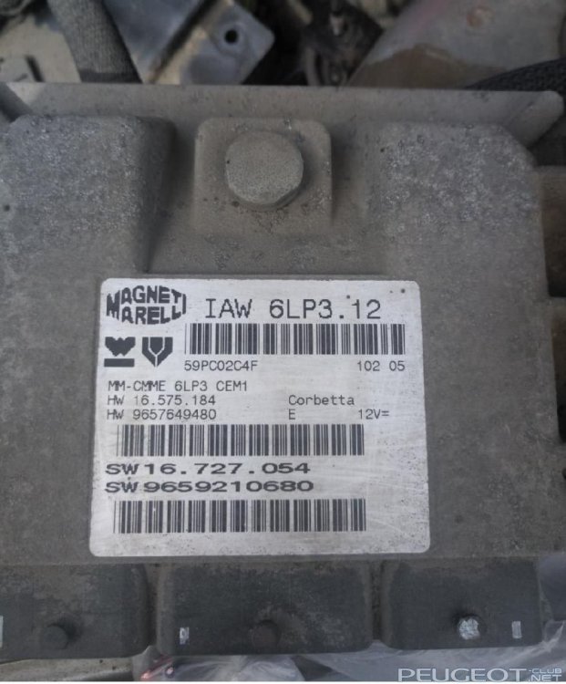

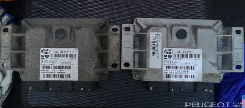

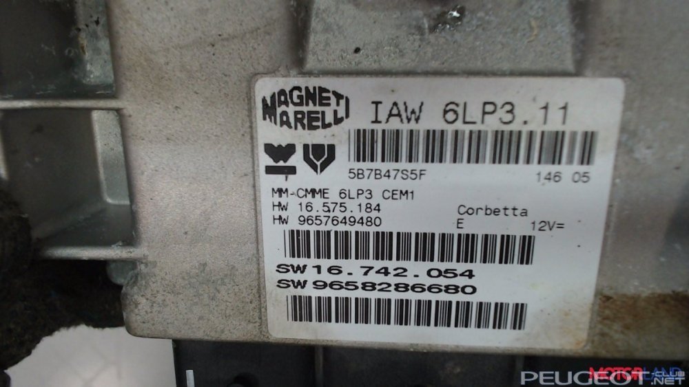

icechieff Опубликовано 9 июля, 2020 Автор Опубликовано 9 июля, 2020 т.к. все датчик и проводка уже поменяны несколько раз, думаю подменить эбу вот мой а этот нашел на разборке номера hw одинаковые. Нужно ли обращать внимание на номер модели, и на sw( всё равно же шить) и если подходит, то дальше что? просто залить мою прошивку в него или редактировать его?

icechieff Опубликовано 21 июля, 2020 Автор Опубликовано 21 июля, 2020 клонировали мне мозги на другой блок, завтра проверим.
icechieff Опубликовано 22 июля, 2020 Автор Опубликовано 22 июля, 2020 Эпопея продолжилась) Совершенно другой эбу не помог. Но появилась ошибка p0170 - неправильная смесь. коррекции мне глянуть негде, так что заказал себе новую лямбду. Поменяю - расскажу.

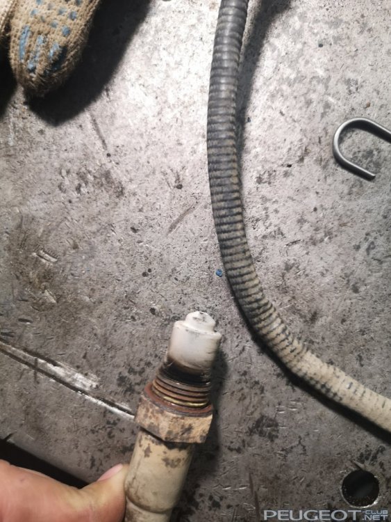

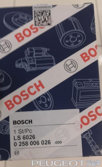

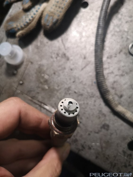

icechieff Опубликовано 24 июля, 2020 Автор Опубликовано 24 июля, 2020 Поменял оба зонда, машину не узнать - ракета. Первый был белый-белый. Поставил Bosch 1

icechieff Опубликовано 24 июля, 2020 Автор Опубликовано 24 июля, 2020 вторую не удалось выкрутить, резьба с датчика намертво приварилась к гайке... Похоже родная стояла.
Dimkin67 Опубликовано 24 июля, 2020 Опубликовано 24 июля, 2020 (изменено) И как? Выламывал? Высверливал? Или с гайкой отрезал? Изменено 24 июля, 2020 пользователем Dimkin67
Dimkin67 Опубликовано 24 июля, 2020 Опубликовано 24 июля, 2020 И ещё вопрос: судя по фото ты брал аналоги с разъёмам и только разная длина проводов? Это я к чему, я в своё время покупал универсальные с короткими проводами плюсом к ним спецсоеденитель был,стояли года четыре, где-то месяц назад начал поругиваться на задний . Вот и надо с пристрастием посмотреть.
icechieff Опубликовано 24 июля, 2020 Автор Опубликовано 24 июля, 2020 30 минут назад, Dimkin67 сказал: И как? Выламывал? Высверливал? Или с гайкой отрезал? Он болтался. Резьба осыпалась, но не вся. Пришлось спилить его, остатки выбить. Но гайка от прикипевшей резьбы не удалось очистить, так что приварили новую. 1
icechieff Опубликовано 24 июля, 2020 Автор Опубликовано 24 июля, 2020 12 минут назад, Dimkin67 сказал: И ещё вопрос: судя по фото ты брал аналоги с разъёмам и только разная длина проводов? Это я к чему, я в своё время покупал универсальные с короткими проводами плюсом к ним спецсоеденитель был,стояли года четыре, где-то месяц назад начал поругиваться на задний . Вот и надо с пристрастием посмотреть. Да, я взял с разъемами. Но! Сначала по ошибке привезли вторую за 4 рубля. А потом уже купил первую, она вышла 2,5 тыс. Так вот лишние 20 см провода ну никак не могут стоить полторашку))) а сами зонды одинаковые LSF-4.2

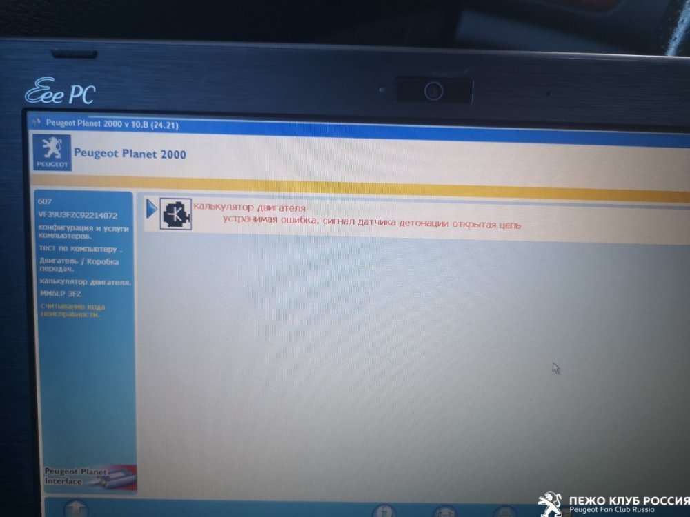

icechieff Опубликовано 31 июля, 2020 Автор Опубликовано 31 июля, 2020 ошибка по датчику детонации не появилась. А вот ошибка p0170 с неправильной смесью - сегодня снова вылезла.

icechieff Опубликовано 18 сентября, 2020 Автор Опубликовано 18 сентября, 2020 В общем так. Поменял кислородные датчики, клапан ввт. Ехала огонь. И вот два дня как стала тупить. Полез смотреть - опять вылез датчик детона.
icechieff Опубликовано 20 сентября, 2020 Автор Опубликовано 20 сентября, 2020 Покидайте идей, у меня уже вариантов нет... если только не: - а вдруг еще до меня перепутали провода на ДД - кривая прошивка эбу (но новее то нет... а до меня в блок не лазили, так что врятли ковыряли или шили)
