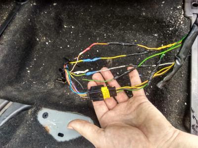

burntoborn Опубликовано 22 августа, 2019 Опубликовано 22 августа, 2019 Купил не так давно 307, с самого начала горела ошибка по подушкам. Как получил лексию в распоряжение, узнал, что ошибки по обеим подушкам в сиденьях. Залез туда и увидел вот такую картину Собираюсь восстанавливать срезанный разъём, но к сожалению не могу понять, какие с какими провода соединять.У меня вопрос и просьба: может кто-нибудь у себя сфоткать или просто кинуть ссыль, как там всё подключается?
icechieff Опубликовано 22 августа, 2019 Опубликовано 22 августа, 2019 Разъем не надо, его убирают когда контакт в нем плохой. Просто все вычистить, и собрать нормально. Лучше термоусадку с клеем, она герметичная.
burntoborn Опубликовано 22 августа, 2019 Автор Опубликовано 22 августа, 2019 Разъем не надо, его убирают когда контакт в нем плохой. Просто все вычистить, и собрать нормально. Лучше термоусадку с клеем, она герметичная.Так я даже не знаю что с чем соединять
burntoborn Опубликовано 22 августа, 2019 Автор Опубликовано 22 августа, 2019 Электросхему найди.Электросхемы, которые я находил, сводились к тому, что на них просто стрелочками показано, что куда идет.
dimon405 Опубликовано 22 августа, 2019 Опубликовано 22 августа, 2019 Должно быть буковками зашифрован цвет проводов на французском.

burntoborn Опубликовано 24 августа, 2019 Автор Опубликовано 24 августа, 2019 и не лезь в эти провода мультиметром)))Уже лазал))) сопротивление не замерял, но звонил) на прозвонке вроде небольшой ток)
pirat777knj Опубликовано 24 августа, 2019 Опубликовано 24 августа, 2019 @burntoborn, Если вы не знаете, то лучше не лезть. Вам выше правильно посоветовали.1. На прозвонке ток не измеряется. Никогда. Это вообще из другой серии. Там даже на приборе секция другая и штырек для провода. 2. Прозванивать нужно только при отключенной схеме, т.е. питания быть не должно.Тоже правило при замере сопротивления3. Не дай бог на прозвонке вы током мультиметра подорвёте пиропатрон..... Ладно если ещё голова ваша на пути подушки не окажется. Легко отделаетесь!Повторю: вас правильно посоветовали выше. А по сути:Найдите вашу схему, найдите схему того авто где стояла подушка и совместите между собой.Больше вам никто помочь не сможет.
