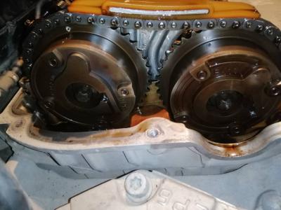

Всем привет! Подскажите пожалуйста как понять, нужно ли менять шестерни распредвалов? Еп6 120л.с. 1.6. Просто после замены цепи грм и маслосъемных колпачков не получается выставить валы, на выпускном валу смещается метка! двигатель начинает работать как дизель! При установке шестерни валов как заклинившие, не поворачивается внутри механизм, не вперёд не назад. IMG_20190816_144849.jpeg
Приспособу для выставления валов использовали?
Нужен специальный набор,ну или хороший токарь. Мне сделали подобный,выставлял и все получилось. Если интересно напишите в личку скину чертеж.

Да использую приспособление, купил на али экспресс. Выставляю вроде все правильно. Но после того как завожу двигатель на выпускном валу смещается метка.

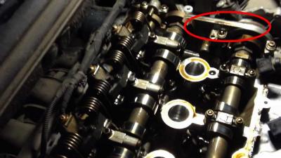

Забудьте про метки. Фиксируйте коленвал в сервисном положении, и угломером проверяйте угол отклонения распредвалов, за базовый уровень берем привалочную крышку (фото 1)

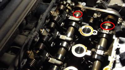

а угол отклонения распредвалов смотрим на установочных шейках (фото 2)
Отклонение не более 10". (С минутами в углах могу ошибаться, но чем ближе к нулю тем лучше.)

Элементы, которые необходимо заменить в случае вытяжения цепи :
  • Звездочка (Фазорегулятор впускного распределительного вала )
  • Болт звездочки (Фазорегулятор впускного распределительного вала )
  • Звездочка (Устройство сдвига фазы выпускного распредвала )
  • болт (Регулятор фаз газораспределения выпускного распредвала)
  • Натяжитель цепи привода ГРМ
  • Уплотнение (Натяжитель приводной цепи)
  • Направляющая цепи (Фиксированный)
  • Уплотнители (Болт крепления неподвижной направляющей)
  • Направляющий элемент натяжителя цепи привода ГРМ
  • Уплотнение (Болт крепления направляющей натяжителя цепи ГРМ)
  • Натяжитель цепи ГРМ
  • Цепь привода ГРМ
  • Болты коленчатого вала
  • Звездочка коленчатого вала
  • Уплотнители (Крышка головки блока цилиндров)
Элементы, которые необходимо заменить в случае снятия-установки без вытяжения цепи :
  • Болт звездочки (Устройство сдвига фазы выпускного распредвала )
