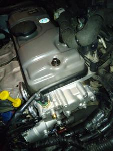

maslovnic Опубликовано 7 сентября, 2019 Опубликовано 7 сентября, 2019 Релюхи посмотри если авто с кондиционером, они в районе вентилятора радиатора, они закисает жутко и провода от колодок отваливаются, да ещё там есть термо реле его проверь. Проверить работу можно включив кондиционер, вентилятор радиатора должен включится на 1 скорость, снять фишку с датчика температуры он справа на головке в корпусе термостата стрелка уйдёт в красную зону и должна включится вторая скорость. Гугл в помощь. На фото датчик температуры зелёный.
aguretc Опубликовано 8 сентября, 2019 Автор Опубликовано 8 сентября, 2019 Релюхи посмотри если авто с кондиционером, они в районе вентилятора радиатора, они закисает жутко и провода от колодок отваливаются, да ещё там есть термо реле его проверь. Проверить работу можно включив кондиционер, вентилятор радиатора должен включится на 1 скорость, снять фишку с датчика температуры он справа на головке в корпусе термостата стрелка уйдёт в красную зону и должна включится вторая скорость. Гугл в помощь. На фото датчик температуры зелёный. IMG_20190903_190025.jpeg В общем проверил. Вентилятор был отключен от , как я понимаю, резистора и не работал даже при съёме датчика. Я подключил, заработал только в красной зоне, я так понимаю работает только вторая скорость (проверил съемом датчика, теперь вентилятор работает)
