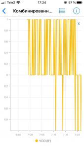

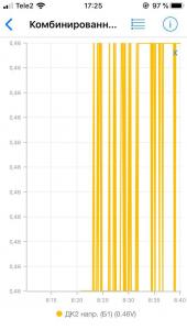

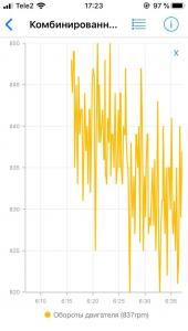

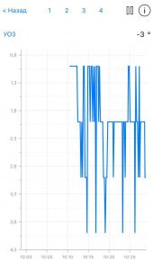

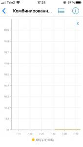

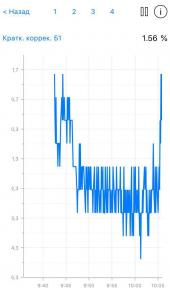

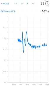

Вот еще несколько графиков, скачек на лямбде - это я газанул немного.
  В 03.10.2019 в 17:53, crash.ntech сказал:
Тогда что есть авария? Если ошибок нет?
И в diagbox было, режим работы двигателя : нормальная работа.
