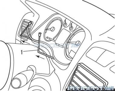

icechieff Опубликовано 25 октября, 2011 Поделиться Опубликовано 25 октября, 2011 Для снятия комбинации приборов:- отсоедините провод «массы» от аккумуляторной батареи;- около комбинации приборов защитите панель приборов от повреждений;- плоским пластиковым шпателем намного приподнимите комбинацию приборов;- вставьте два специальных приспособления 1212 в отверстия на комбинации панели приборов;- нажимайте на два специальных приспособления 1212, пока не освободятся пружины, удерживающие комбинацию приборов;- потяните за специальные приспособления 1 (см. рис.) и извлеките комбинацию приборов из панели приборов;- отсоедините электрические разъемы с обратной стороны комбинации приборов;- снимите комбинацию приборов.Для установки комбинации приборов:- подсоедините электрические разъемы к комбинации приборов;- вставьте верхние выступы комбинации приборов в гнезда на панели приборов;- нажмите на нижнюю часть комбинации приборов так, чтобы установить ее на место;- подсоедините провод «массы» к аккумуляторной батарее;- проверьте работоспособность комбинации приборов;- инициируйте все электронные системы. Ссылка на комментарий Поделиться на другие сайты Поделиться

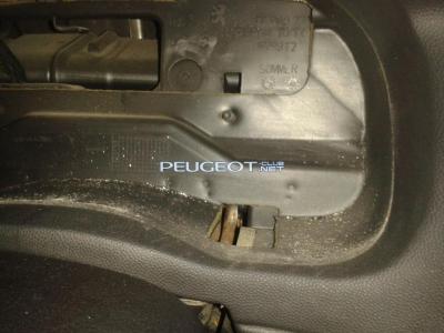

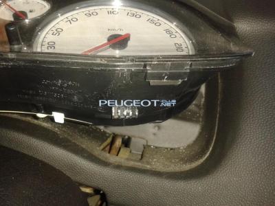

LifeIsGood Опубликовано 17 марта, 2015 Поделиться Опубликовано 17 марта, 2015 Как и обещал, выкладываю фото злосчастной пружинки, которая мешает снять панель.Расскажу, как было у меня. Взял 2 шестигранника на 5 или 6, не помню, который подошел в отверстие. Засунул, надавил, толку получилось мало. Под панелью появилась щель, посветил фонариком, понял в чём дело, взял пинцет, подсунул чуть ниже и вуаля, панель свободна. Пинцет плоский и жесткий, сработал как салазки для панели.Надеюсь, будет полезно 1 Ссылка на комментарий Поделиться на другие сайты Поделиться
