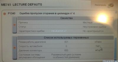

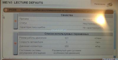

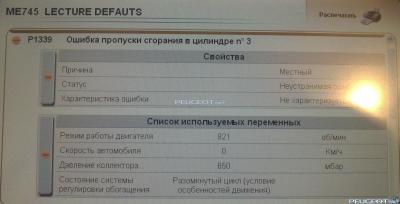

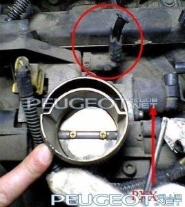

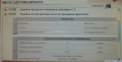

centner Опубликовано: 3 июля 2012 Поделиться Опубликовано: 3 июля 2012 Привет! Peugeot 307SW 2006 1.6 109 лс дв TU5JP4. Симптомы: двигатель троит на ХХ (обороты от 400 до 1000) и глохнет, при 1500 и выше троение пропадает. Эта ситуация появилась после снятия и чистки ДЗ (чайник: клемы с АБ не снимал, в добавок после установки забыл одеть разъём на ДЗ, после запуска была вибрация и вспомнил про разъём), провел адаптацию ДЗ (Не нажимайте на педаль акселератора: Включить зажигание , Подождите 30 секунд. Выключить зажигание , Подождите 30 секунд). Накатал 30 км и троение...Проверил катушку, датчик МАР промыл - не исчезло. У товарища взял диагностику, вот что показала: Описание кодов ошибок Р1336 Р1339 Р1340 Р1337 Р1338 Р0335 Р0121 Р0122 Р1157 Прошу, помочи. Спасибо. 0 Цитата Ссылка на комментарий Поделиться на других сайтах Больше способов поделиться...
HalK Опубликовано: 3 июля 2012 Поделиться Опубликовано: 3 июля 2012 ошибки удалились? попробуй удали и перепеши дросель, если ошибки появяться по дроселю теже, ты попал на дросель!!!!!!!!! 0 Цитата Ссылка на комментарий Поделиться на других сайтах Больше способов поделиться...

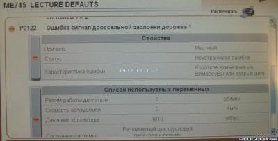

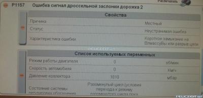

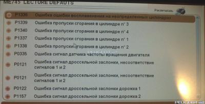

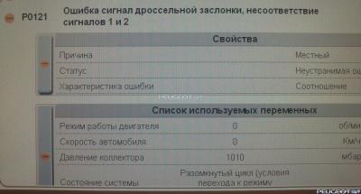

тоха Опубликовано: 4 июля 2012 Поделиться Опубликовано: 4 июля 2012 ошибки удалились? попробуй удали и перепеши дросель, если ошибки появяться по дроселю теже, ты попал на дросель!!!!!!!!! добрый день. вчера съездил на диагностику. высвятились ошибки Р0335 и Р0121. по поводу 121 сказали что датчику дросельной заслонки хана и поэтому иногда авто не риагировала на педаль газа (в прочем из-за этого и поехал на диагностику). сняли фишку на заслонке поджали контакты. пока езжу провалов не было посмотрим. по второй ошибке сказали сначала эту вроде надо устранить. вопрос в следующем. после диагностики машина стала сильно дымить (хотя масло подливал частенько видно кольцам хана приходит) до диагностики так не дымела. вопрос 1: мог ли он что-то сбить в настройках подготовки топливной смеси??? по поводу дымности даже поругались с диагностом и он обиделся. также у меня горел антиполюшен и чек, но на диагностике посмотрели сказали что все датчики в порядке и ошибку сбросили. единственный нюанс при открытом капоте нажимая на вертушок дросселя при прогазовке откуда-то из стороны выпускного колектора выбрасывает выхлопные газы. вопрос 2: может ли данный нюанс влиять на дымность движка и на дальнейшее появление антиполюшена и чека??? заранее благодарен. 0 Цитата Ссылка на комментарий Поделиться на других сайтах Больше способов поделиться...

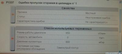

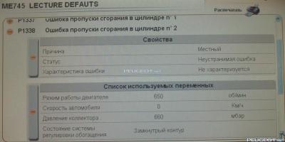

centner Опубликовано: 4 июля 2012 Поделиться Опубликовано: 4 июля 2012 Спасибо.Сегодня стёр, запустил, считал, остались Р1338,Р1339,Р1336. При проведении теста исполнительных механизмов РР2000 ошибок не выдёт, что это может быть? Если можно алгоритм возможных действий подробнее, что теперь? 0 Цитата Ссылка на комментарий Поделиться на других сайтах Больше способов поделиться...

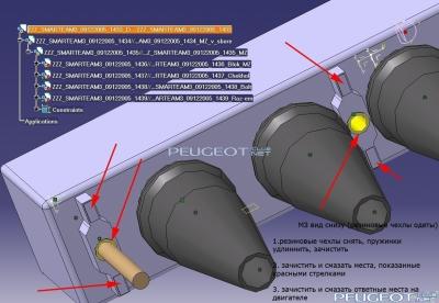

centner Опубликовано: 11 июля 2012 Поделиться Опубликовано: 11 июля 2012 Привет! появилась возможность выложить чем закончилась моя эпопея. Проблема была в катушки зажигания. Постараюсь по порядку. 1) Прогонял на диагностике РР2000 (благо теперь своя) тест системы зажигания, все элементы проходили проверку: "Ошибок не обнаружено", но при неоднократном тестировании периодически выскакивала, то исчезала "активация не возможна" при тесте катушки (вот это и вводило в сомнения, второй катушки взять негде), прозвонка катушки ничего не давала всё было в норме. 2) чтобы окончательно убедиться в чём причина, решил запустить и хорошенько прогреть двигатель (хотя было жалко его мурыжить): - вначале держал 1500 обороты 15-20 минут (при нажатом газе иначе глох); - медленно убирал газ, обороты колебались от 600 до 900 (уже без газа) - ещё 30 минут прогрел до 90 градусов (включение вентилятора) стрелка тахометра остановилась на 700, но вибрация слабая была. Это утвердило предположение о катушке. Купил новую, стёр ошибки, поставил и всё стала ОК. Спасибо всем. P.S. Совет у кого нет своей диагностики: Требуйте от диагностов проведение тестов исполнительтных механизмов конфликтных систем и распечатку результатов тестов (в них всё наглядно представлено), чтобы не разводили на деньги и замену лишних агрегатов. А лучший вариант купите диагностику себе - этим сократите расходы, время и деньги. 0 Цитата Ссылка на комментарий Поделиться на других сайтах Больше способов поделиться...
