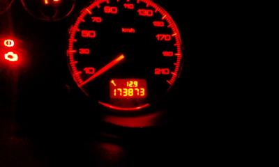

Зарица Опубликовано 8 декабря, 2016 Поделиться Опубликовано 8 декабря, 2016 (изменено) , рекомендации выдали ))) но и ошибки убрали) @dimon405, вот я сейчас в поиске такого СТО.А можно еще вопрос, правда не совсем по теме наверное... но дабы новую не начинать На панели по пробегу ключик появляется, аля сигнал что пора ТО проходить. Я как то упустила момент сняли ли мне его на диагностике.... При заводе показывает пробег, потом мигает большими цифрами -5500 (это уже на сегодняшний день) и дальше высвечивается как на фото - ключик и цифры на уровне с ним, и ниже пробег. Раньше напротив ключика цифра было между 4000-5000, а со вчерашнего дня показывает вот так:причем цифры эти растут вместе с пробегом. Уже за 50 перевалило....Читала инструкцию - запуталась че да как этот ключик показывает. Разъясните плиз Изменено 8 декабря, 2016 пользователем Зарица Ссылка на комментарий Поделиться на другие сайты Поделиться

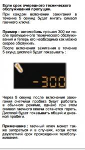

Dimkin67 Опубликовано 8 декабря, 2016 Поделиться Опубликовано 8 декабря, 2016 Вот маленькая выдержка из инструкцииЧто не понятно?А далее 1 Ссылка на комментарий Поделиться на другие сайты Поделиться
Зарица Опубликовано 8 декабря, 2016 Поделиться Опубликовано 8 декабря, 2016 @Dimkin67, я в этой инструкции запуталась) особенно после диагностикиСпасибо, завтра буду значит звонить мастерам, которые должны были сбросить ключик Ссылка на комментарий Поделиться на другие сайты Поделиться

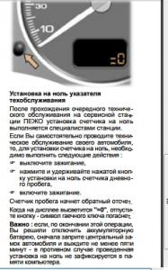

Dimkin67 Опубликовано 8 декабря, 2016 Поделиться Опубликовано 8 декабря, 2016 Да там самой делов на 1 минуту, внимательно второй скрин почитай. 1 Ссылка на комментарий Поделиться на другие сайты Поделиться

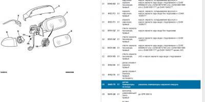

Зарица Опубликовано 8 декабря, 2016 Поделиться Опубликовано 8 декабря, 2016 @Dimkin67, хм... такого в прочитанной мной инструкции не было) завтра опробуем)а еще тогда можно вопрос - где датчик температуры находится?))) в правом боковом зеркале нет... но ведь должен же где-то быть?))) так температуру не показывает, но пару раз -39 выдавал) Ссылка на комментарий Поделиться на другие сайты Поделиться
Dimkin67 Опубликовано 8 декабря, 2016 Поделиться Опубликовано 8 декабря, 2016 Все инструкции здесь https://peugeot-lab.net/forum/site/2-руководства/Про датчик: должен быть в зеркале,может уже менялось и воткнули без датчика? 1 Ссылка на комментарий Поделиться на другие сайты Поделиться
Зарица Опубликовано 8 декабря, 2016 Поделиться Опубликовано 8 декабря, 2016 @Dimkin67, возможно и без него воткнули... но почему тогда -39 показывал? причем первый раз показывал два дня подряд минут 7 при заводе, потом исчезал. А второй раз при перекидывании аккума показывал минут 20 - начал с -39 и до -36... потом так и не показал больше Ссылка на комментарий Поделиться на другие сайты Поделиться
Dimkin67 Опубликовано 8 декабря, 2016 Поделиться Опубликовано 8 декабря, 2016 Датчика не,т но мосх -то есть,вот и пытается хоть ,что-то показать Ссылка на комментарий Поделиться на другие сайты Поделиться
dimanoid Опубликовано 8 декабря, 2016 Поделиться Опубликовано 8 декабря, 2016 Черная пипка на нижней поверхности зеркала это датчик Ссылка на комментарий Поделиться на другие сайты Поделиться

Зарица Опубликовано 9 декабря, 2016 Поделиться Опубликовано 9 декабря, 2016 @Dimkin67, чето у меня не сбросился ключик(( только заново отчет пошел рядом с ним Ссылка на комментарий Поделиться на другие сайты Поделиться
Dimkin67 Опубликовано 9 декабря, 2016 Поделиться Опубликовано 9 декабря, 2016 @Зарица,а аккумулятор не откидывали после процедуры сброса ? Ссылка на комментарий Поделиться на другие сайты Поделиться
dimon405 Опубликовано 9 декабря, 2016 Поделиться Опубликовано 9 декабря, 2016 Все правильно. Надо держать до тех пор,пока не закончится отсчет.. Ссылка на комментарий Поделиться на другие сайты Поделиться
Зарица Опубликовано 11 декабря, 2016 Поделиться Опубликовано 11 декабря, 2016 @Dimkin67, аккум не отключала, только пыталась убрать ключ. При зажигании первые секунд 5 горит -5600 большими цифрами(((пыталась раз 10 по инструкции скинуть - ключ не исчезает( @dimon405, так в инструкции написано, что ключ должен "уйти" с панели.... Даже если это и не так - при зажигании -5600 первые секунд 5 продолжает гореть... Если верить инструкции - ничего не сброшено ( Ссылка на комментарий Поделиться на другие сайты Поделиться
