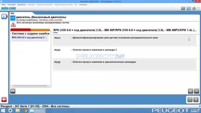

kamenich Опубликовано 21 января, 2014 Опубликовано 21 января, 2014 Привет ребята!Тоже, не так давно столкнулся с подобной проблемой на машине супруги - Пежо 307, 2004г., 2,0i, коробка AL4, пробег 115 тыщ.Пропуски зажигания по 2 цилиндру. Причем пропуски только на холодом моторе, как было описано автором данной темы. Т.е. утром завожу, мотор работает стабильно первый пару минут, а потом начинается колотун. Чтобы сильно не мучить, поднимаю обороты до 2тыщ и так держу минут 3-5, после чего пропуски уходят. Есть ли у кого советы по моей проблеме?Можно ли перешить (т.е. залить другую) программу управлением мотором? Цель - избавиться от катализатора, его пылесоса, и последней лямбды, что на мой взгляд должно избавить многих от этого массового утреннего геморроя.Еще вопрос с точки зрения диагностики, которая показала пропуски по 2 цилиндру. У данного мотора прядок цилиндров 1-3-4-2 ? Заранее спасибо.
kamenich Опубликовано 22 января, 2014 Опубликовано 22 января, 2014 Забыл добавить, что еще прописывается ошибка по датчику распредвала.Вчера на горячем моторе стирал ошибки, они больше не возникали.Сегодня утром, как всегда первая минута нормально, потом колбасня пока не прогреется.Вечером снова почитал ошибки - пропуски по 2 цилиндру и ошибка по датчику распредвала, снова почистил - ошибки больше не лезут до завтрашнего утра. вот мои ошибки
