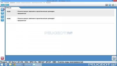

kamenich Опубликовано 29 января, 2014 Поделиться Опубликовано 29 января, 2014 (изменено) Итак, ошибки по датчику больше нету, но как я и писал выше утренняя колбасня продолжается, жду приход ориг.свечей.Вот ошибки - ни о чем. Французская инженерия не перестает меня удивлять Изменено 29 января, 2014 пользователем kamenich Ссылка на комментарий Поделиться на другие сайты Поделиться
Микола ded Опубликовано 30 января, 2014 Поделиться Опубликовано 30 января, 2014 Итак, ошибки по датчику больше нету, но как я и писал выше утренняя колбасня продолжается, жду приход ориг.свечей.Вот ошибки - ни о чем. Французская инженерия не перестает меня удивлять Сама прошла или чем помог?? А с автокомом работает у нас Вовик свяжись с ним может чем поможет. http://peugeot-lab....60/page__st__80 Ссылка на комментарий Поделиться на другие сайты Поделиться
kamenich Опубликовано 30 января, 2014 Поделиться Опубликовано 30 января, 2014 Сама прошла или чем помог?? А с автокомом работает у нас Вовик свяжись с ним может чем поможет. http://peugeot-lab....60/page__st__80ошибки по датчику распредвала нету, поскольку я поставил новый, но утренние расколбасы остались, с общей ошибкой пропуски зажигания Р0300 Ссылка на комментарий Поделиться на другие сайты Поделиться
