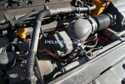

Мартын Опубликовано 19 февраля, 2015 Поделиться Опубликовано 19 февраля, 2015 Под капотом F8.Автор даже год авто не указал,а вы уже номер указали.Судя по фото и мотору,то нет там предохранителя только на стартер.Идет напрямую с замка зажигания,а вот на замок идет MF7 под блоком предохранителей под капотом. Ссылка на комментарий Поделиться на другие сайты Поделиться
SANEK161 Опубликовано 19 февраля, 2015 Поделиться Опубликовано 19 февраля, 2015 извеняюсь 2003г.в а на замок идет через MF7 "общий",т.к.у меня все работает кроме стартера Ссылка на комментарий Поделиться на другие сайты Поделиться
Мартын Опубликовано 19 февраля, 2015 Поделиться Опубликовано 19 февраля, 2015 (изменено) извеняюсь 2003г.в а на замок идет через MF7 "общий",т.к.у меня все работает кроме стартераСнимайте и проверяйте стартер.А начинают всегда с подачи напряжений на исполнительный элемент.Есть напряжение - меняйте узел. Изменено 19 февраля, 2015 пользователем Grigorushka Ссылка на комментарий Поделиться на другие сайты Поделиться
SANEK161 Опубликовано 19 февраля, 2015 Поделиться Опубликовано 19 февраля, 2015 А начинают всегда с подачи напряжений на исполнительный элемент.Есть напряжение - меняйте узел.я так понял это Вы про замок ,я же и спрашиваю как его проверить и где должно быть напяжение . и еще вопрос снял АБ ,снял подставку там нет стартера,чтото похожее нащупал между двигателем и впускным коллектором .модель двигателя по паспорту PSARFN Ссылка на комментарий Поделиться на другие сайты Поделиться
Dimkin67 Опубликовано 19 февраля, 2015 Поделиться Опубликовано 19 февраля, 2015 я так понял это Вы про замок ,я же и спрашиваю как его проверить и где должно быть напяжение . и еще вопрос снял АБ ,снял подставку там нет стартера,чтото похожее нащупал между двигателем и впускным коллектором .модель двигателя по паспорту PSARFNСтартер именно там, за впускным коллекторм.Для снятия придется слить ОЖ и снять два патрубка от радиатора- иначе никак Ссылка на комментарий Поделиться на другие сайты Поделиться
