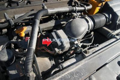

SANEK161 Опубликовано 19 февраля, 2015 Поделиться Опубликовано 19 февраля, 2015 Стартер именно там, за впускным коллекторм.Для снятия придется слить ОЖ и снять два патрубка от радиатора- иначе никака сам коллектор надо снимать Ссылка на комментарий Поделиться на другие сайты Поделиться
Dimkin67 Опубликовано 19 февраля, 2015 Поделиться Опубликовано 19 февраля, 2015 а сам коллектор надо снимать Нет.Только патрубки. 1 Ссылка на комментарий Поделиться на другие сайты Поделиться
SANEK161 Опубликовано 19 февраля, 2015 Поделиться Опубликовано 19 февраля, 2015 Нет.Только патрубки.хоть так .спасибо за ответ!а по электрики как я понимаю на втягивающее подходит "+" и на управление с замка тоже "+" тоесть чтоб проверить стартер мне необходимо проверить наличие плюса на втягивающем и на управлении в момент положения ключа "стартер" Спасибо! Ссылка на комментарий Поделиться на другие сайты Поделиться
Dimkin67 Опубликовано 19 февраля, 2015 Поделиться Опубликовано 19 февраля, 2015 хоть так .спасибо за ответ!а по электрики как я понимаю на втягивающее подходит "+" и на управление с замка тоже "+" тоесть чтоб проверить стартер мне необходимо проверить наличие плюса на втягивающем и на управлении в момент положения ключа "стартер" Спасибо!Да.Удачи в ремонте. Ссылка на комментарий Поделиться на другие сайты Поделиться

Мартын Опубликовано 19 февраля, 2015 Поделиться Опубликовано 19 февраля, 2015 я так понял это Вы про замок ,я же и спрашиваю как его проверить и где должно быть напяжение . и еще вопрос снял АБ ,снял подставку там нет стартера,чтото похожее нащупал между двигателем и впускным коллектором .модель двигателя по паспорту PSARFNИсполнительным в данном случае является стартер.На нем и нужно проверять. Ссылка на комментарий Поделиться на другие сайты Поделиться

SANEK161 Опубликовано 21 февраля, 2015 Поделиться Опубликовано 21 февраля, 2015 Всем привет!решил написать итоги своего ремонта за последние пару дней!на стартере питание прозвонить не возможно,он стоит под впускным коллектором,определяю что "+" на втягивающее идет из блока предохранителей,ближняя к лобовому стеклу фишка двойная,серый с красной полосой на генератор а белый стартер,звоню белый "+",в положении ключа "стартер" есть,ну думаю стартер снимаю проверяю-работает,прозваниваю целостность проводов -гуд!(пипец -полтергейст),ставлю назад -зажигание есть стартер не крутит,да еще и генератор не работает(думаю все приплыл)!часовой перекур под кофе-ЭВРИКА!!!!-наверно нет массы на двигателе (хотя я ее подтягивал),кидаю провод 2,5 кв.мм все ОК! И СТАРТЕР КРУТИТ И ГЕНЕРАТОР РАБОТАЕТ!!! времянку снимаем ,старую массу зачищаем и снова счастье!Мораль сей басни такова :если на стартер идет питание не надо спешить его снимать(а это целый геморой),проверте массу(это 10 мин.времени) ВСЕМ СПАСИБО ЗА ПОМОЩЬ!!! Ссылка на комментарий Поделиться на другие сайты Поделиться
