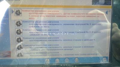

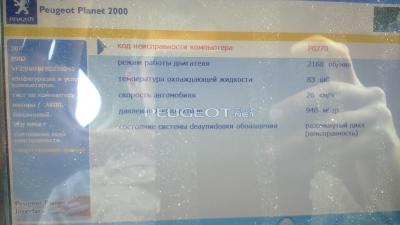

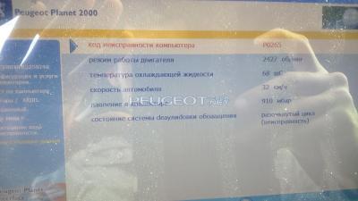

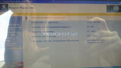

zybilo2009 Опубликовано 19 апреля, 2016 Поделиться Опубликовано 19 апреля, 2016 Мучаюсь я уже второй день....Вылез полюшен,машина подтраивает на холостых на горячую и жестоко троит на холодную... При разгоне где то 1500-2000об дёргается,троит а потом нормально. По мере прогрева троение становится реже.РР2000 ругалась на обрыв форсунки 4 цилиндра,форсунку заменил, так же троит из ошибок только : неполное сгорание в 4 цилиндре.... это точно не свеча(менял)все контакты чистил,пружинки растягивал,свечи без масла...... Время разряда катушек одинаковое....В вск когда первый раз сбрасывал ошибки чек потух,машина пол дня работала замечательно,пока не постояла часа 3(остыла) и всё за ново...Симптомы не похожи на прогоревший клапан? Компрессию проверить не чем да и катушки заведомо рабочей нету под рукой а покупать совсем не хочется(( Может есть у кого мысли? Ссылка на комментарий Поделиться на другие сайты Поделиться

Мартын Опубликовано 20 апреля, 2016 Поделиться Опубликовано 20 апреля, 2016 (изменено) А удалить ошибки и потом тестить по актуальным ошибкам,а не ворошить наезженные не пробовали?Так намного проще. Изменено 20 апреля, 2016 пользователем Grigorushka Ссылка на комментарий Поделиться на другие сайты Поделиться

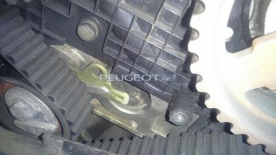

zybilo2009 Опубликовано 20 апреля, 2016 Поделиться Опубликовано 20 апреля, 2016 (изменено) А удалить ошибки и потом тестить по актуальным ошибкам,а не ворошить наезженные не пробовали?Так намного проще. Это ошибки за пробег от дома до работы 12-15км..Сейчас снял кожух ГРМ...ремень ослаблен очень сильно...вот наверное где собака зарыта.. Вот такое положение натяжного ролика не есть нормально ведь? Изменено 20 апреля, 2016 пользователем zybilo2009 Ссылка на комментарий Поделиться на другие сайты Поделиться
