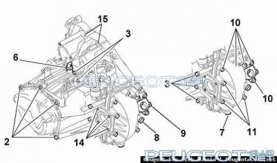

Руководство не нашел, так что покажу на вот такой картинке:
масло сливаешь открутив пробку №7.
масло заливаешь (пока не потечет) через пробку №8
всего должно влезть 1,85 литра масла TOTAL TRANSMISSION BV 70W80W (или ESSO GEAR OIL BV 70W80W)

А как проверить уровень масла в коробке.откр.пробку чтоб лилось.2.2 б. МКПП ML5T
ML5T
Масло коробки передач : ESSO GEAR OIL 75W 80W или TOTAL TRANSMISSION BV 75W 80W.
Количество масла = 1,85 (литров).
Смазка заливается в коробку "навечно".
Проверка уровня масла : Все 60000 км.
ML5C
3. Смазка коробки передач
Тип масла : ESSO 75W80 EZL 848 или TOTAL 75W80 H 6965.
Объем масла : 2.1 (литров).
Не требуется замены масла в течение всего периода службы (Периодический контроль уровня масла не нужен) .
При замене масла в коробке передач заполнение последней осуществляется через отверстие для сообщения с атмосферой.
Доведение до уровня (при необходимости) осуществляется путем слива масла из коробки передач и последующей заправки соответствующего количества масла.
это я все знаю.просто появился ГУЛ то-ли ступица(к чему я склоняюсь)/то-ли коробка. просто в прошлой машине для проверки уровня масла в коробке был щуп как в двигателе.а здесь я понимаю надо открутить пробку и пальцем/веткой проверить?
про проверку уровня написано в ПОСЛЕДНЕМ предложении и для обеих коробок одинаково
