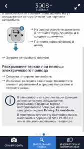

ellenna Опубликовано 8 февраля, 2020 Автор Опубликовано 8 февраля, 2020 А у вас точно 3008 второго поколения?Естественно, машина 2019 года, была куплена неделю назадСтало быть, Вам крупно повезло. В основном - так:Снимок экрана 2020-02-08 в 19.17.47.pngВ меню там же где и ассисестент парковки есть еще одна вкладка там несколько параметров, по моему где написано комфорт есть блокировка электропривода зеркал

ellenna Опубликовано 9 февраля, 2020 Автор Опубликовано 9 февраля, 2020 Стало быть, Вам крупно повезло. В основном - так:Снимок экрана 2020-02-08 в 19.17.47.pngВот и в инструкции написано, у меня allureСтало быть, Вам крупно повезло. В основном - так:Снимок экрана 2020-02-08 в 19.17.47.pngВот и в инструкции написано, у меня allure
