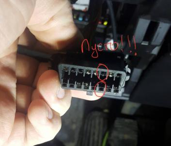

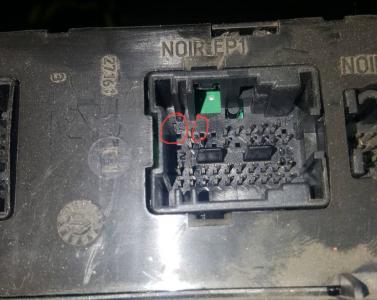

Дружище, я надеялся и верил, что их до меня кто-то отрезал дабы не считали машину при родаже. Но суровая реальность такова: что на первом фото куда приходят эти два провода, а на втором фото моего bsi красным выделенно отсутствие этих контактов как таковых.
Поэтому и прошу помощи, может я не там ищу? Возможно диагностическая шина заходит у этих мозгов на другие контакты.post-105026-0-94108300-1519678406.jpeg20200314_214333.jpeg

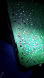

Поэтому и прошу помощи, может я не там ищу? Возможно диагностическая шина заходит у этих мозгов на другие контакты.attachicon.gifpost-105026-0-94108300-1519678406.jpegattachicon.gif20200314_214333.jpegСнимал крышку с bsi, ни распайки ни обвязки шины нет.attachicon.gif20200315_140048.jpeg
Проблема в том,что вы пытаетесь сравнить два разных БСИ разных поколений CAN-CAN на верхнем фото и VAN-CAN на нижнем.Чуть позже гляну ваш.

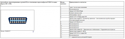

во вложении
ОБД разъем.doc
Спасибо за схему. Теперь стало понятней почему видятся всего 3 блока. Значит диагностика идет не по кан о по к-линии, прозвоню 7 контакт bsi с 11 колодки. Как сдвиги будут отпишусь.

По порядку. Прозвонил 11 контакт C001 до 7 контакта bsi - все в норме. Снял и разобрал bsi, на плату заходит обвязка в норме, сопротивления в номинале, кондеры не замкнуты. Ставлю обратно, замеряю напряжение - 12в, в норме.
Решил проверить лексию. Сдесь то и обнаружилась неисправность всего одного реле. Долбаные китайцы...
На фото схематически показал как проходит сигнал. Может где и ошибся но не суть. Главное все работает.
